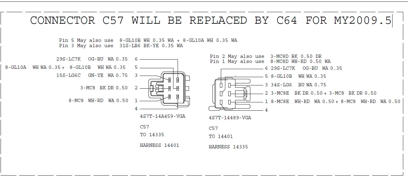

konektor C64
1 - bilo-modra - pripojeni mikrofonu
2 - cerna - pripojeni mikrofonu
3 - cerno-zluta - GEM stmivani pro kufr
4 - cerna - GPS shield
5 - bila - senzor alarmu (k vypinaci alarmu a diode)
6 - oranzovo-modra - pro diodu ve stropnim svetle (z radia C443-14)
7 - bilo-cerna - kostra GPS
8 - sedo-oranzova - napajeni GPS
9 - bilo-zelena - GPS RX+
10 - sedo-cerna - GPS RX-
... verze 2010 (predtim min pinu, protoze GPS bylo delane jinak)

Tam vedou jenom dva vodiče - modrý a oranžový
Ale kam nebo odkud či k čemu to vede netuším
Asi tam je tento šestipinový:
2012 Mazda 3 2.0DISI 111kW
- Příspěvky: 25210
Re: Original bluetooth handsfree
vidim tam modry na pinu 3 a oranzovo-modry na pinu 6

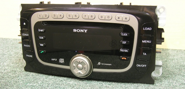

Podle návodu se na AUX připojuje mikrofon, co potom dělá rádio když vyberete jako zdroj vstup AUX? Je to po připojení a zprovoznění bt modulu nefunční?
- Příspěvky: 25210
mikrofon se dava na BTmodul, ne na AUX
na AUX se dava hlas volaneho ... pokud si budes neco prehravat pres AUX a zapojis BTmodul na primo, tak uslysis oba signaly naraz ... pokud to zapojis podle navodu pres BTmodul, tak v nem je odpojovac, tzn. ze vstup do AUXu neuslysis, jen hlas volaneho

koupil jsem si fofo a mam v nim autoradio ford Sony mp3 a nemužu s nim sparovat telefon tak se obracim na vas jestli mi neporadite jak na to.Jirka
- ikoala
- Příspěvky: 246
- Registrován: 18.02.2012 12:08
- Bydliště: Ústí nad Labem
A mas v aute bluetooth modul? Protoze tohle radio v sobe bluetooth nema...
