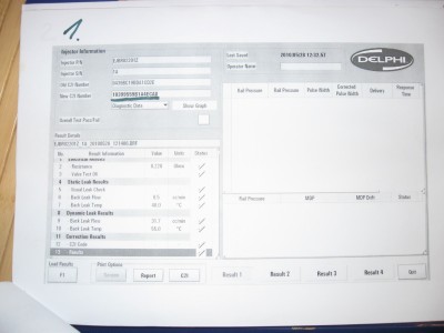

Na jednu maličkost jsi zapoměl. Vstřikovače po sestavení musí na stolici kde se vygeneruje C2I kód, kterej se zadá do řj. motoru. Tak tomu alespoň bylo před 3 roky když jsem měnil vstřikovače. Motor sice běží celkem normálně i bez přepsání kódů, ale po zadání nových kódů se chod motoru znatelně zklidní.
K opravenýmu vstřikovači bys měl dostat podobný protokol:

Nezapomněl. Když se děla repase vstřikovače, zůstane jen obal, nový kompletní vnitřek ti přijde i s C2I kodem. :wink: to co popisuješ, by mělo proběhnout v případě, že by jsi se vrtal v jehle (např měnil ventilek, nebo cistil rozebranej vtřik ultrazvukem)
