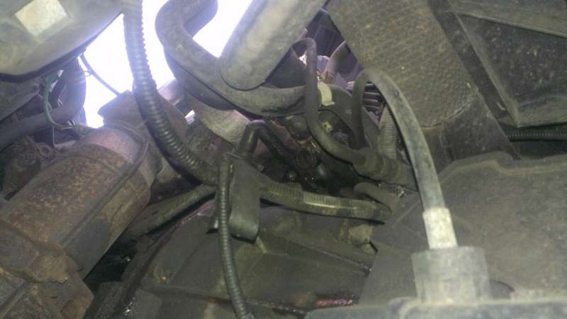

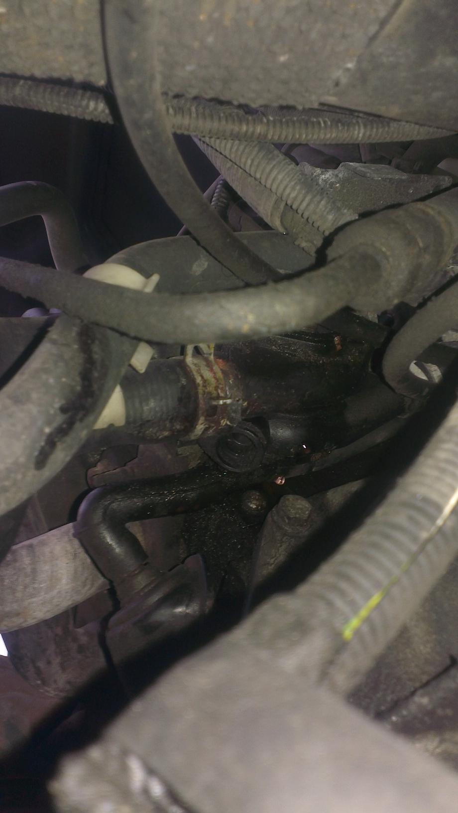

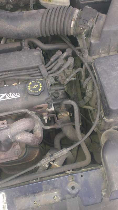

2) Koukal jsem, že uniká chladící kapalina, žádný extra velký únik - jen po kapkách, ale radši se před zeptám. Nastartoval jsem auto a objevila se kapalina hned napravo od motoru a zespoda - viz foto níže. Po zahřátí motoru - jen na volnoběh - se mi zdá že kapání ustalo. Dále se mi zdá, že tam jedna hadička asi chybí nebo tam snad nemá být?
Zde jsem podezříval tu černou silně lomenou hadičku, která už nese na sobě známky nějakého toho roku v provozu, ale kape to vedle ní - jak je ta právě díra, kde mi přijde že trubička chybí...a kousek za ní to kape.

Re: Kontrolka motoru a chladící kapalina
Asi ti to kape z pod domečku termostatu.
Pokid je to u domecku, jak to s opravou? A mel jsem za to ze ten je na druhe strane, u altiku.
