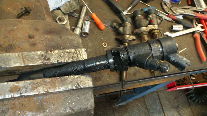

Takhle to vypadalo u me

Koukám, že se ti zadařilo i se šteftem...nebo je to jen klam?

Popravde nevim, to jsou fotky co mi predal servisak, ale spis bych to videl na klam, nic nerikal

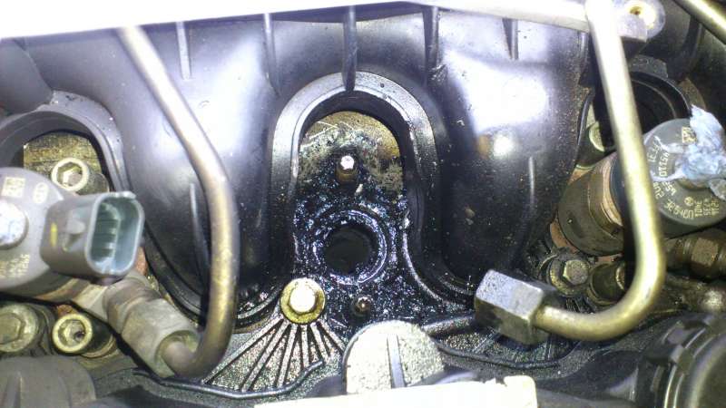

taky se zeptam cisti nekdo ty sracky kolem ? nebo jen vypacit strik pretesnit a hotovo .

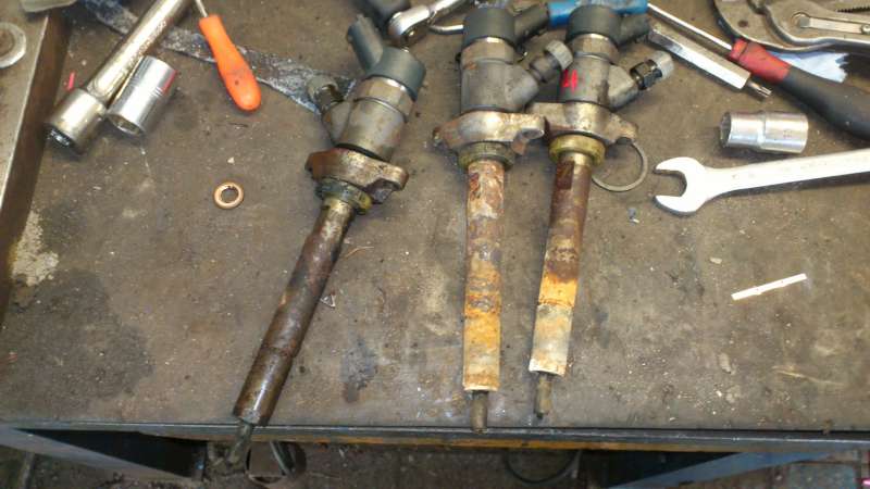

Moje po bezproblemovom vytiahnuti z hlavy vyzerali takto :
Su tak, ako ich mechanik vytiahol, ani som sa ich nedotkol.

Me to cele vycistil a vylestil... V12 jj u me se taky podivoval nad tim ze ty ostatni jsou rezaty, ale proc tomu tak bylo nevim. Pry jestli predtim nemyli motor a pak to dlouho nestalo

Tie, ktore som daval do motora vyzerali presne ako Tvoje - cele hrdzave az hroza. Ale motor s nimi siel podstatne lepsie - 60 tisic km vstrekovali iba kvalitnu naftu od BP (auto s nimi az do rozbitia jazdilo v UK, po rozbiti som sa ich zmocnil ja).
