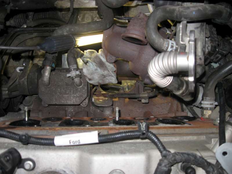

Re: Egr - zaslepení
Takže EGR ventil je vyměněnej. Jinak je to docela drbačka ho vyměnit. Jen pro představu - výfuk odpojit od turba, odmontovat turbo, odmontovat sběrný výfukový potrubí a až potom jde odmontovat sací potrubí s EGR ventilem. Sr.l jsem se s tím 5 hodin...(ale zase jsem to dělal pečlivě)

Re: Egr - zaslepení
Jj daň ekologii. Co na tom,že je sání plný sraček....

Re: Egr - zaslepení
Njn, dá se to nějak vyčistit aniž by se muselo sundavat hlava?

Re: Egr - zaslepení
Tak ona je tam jenom slabá vrstvička po stěnách,ta ničemu nevadí. Navíc čištění by znamenalo opravdu sundat hlavu a demontovat ventily. Čištění bez demontáže znamená,že bordel napadá rovnou do válce. Proto jsem nic nečistil....

Re: Egr - zaslepení
To mě právě taky napadlo, že by to napadalo. Hlavně že ten egr cpou všude a pak to takhle vypadáJardak píše: Čištění bez demontáže znamená,že bordel napadá rovnou do válce. Proto jsem nic nečistil....
