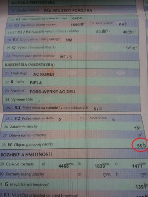

Na mojom Focuse som si neni isty, ze aku nadrz mam. V technickom preukaze je 55l
a v navode (co som tu stiahol) je 53l. Este pozriem navod, co som dostal k autu.

A kde si to našel v tom techničáku?

Tak som to pozeral v navode, co som dostal k autu. Tam je 53L.
V technicaku bude asi najskor chyba.
