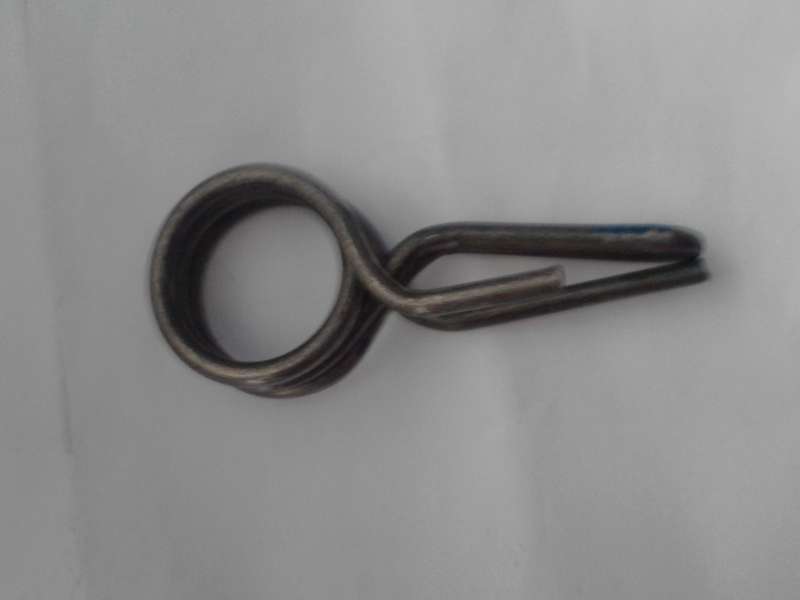

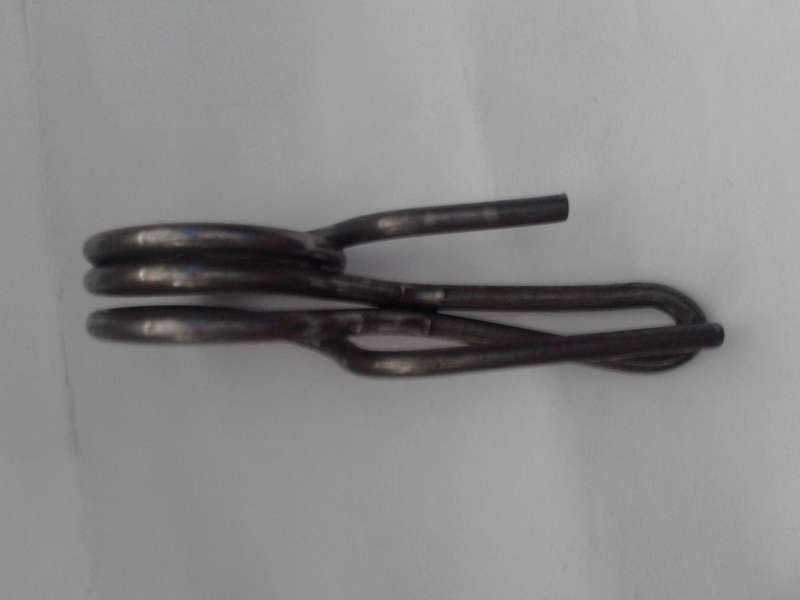

Zdarec, potřebuju radu zkušenějších....nedávno mě praskla pružinka v řadící páce..nevracela se mě do neutrální polohy, ve fordu mě prodaly tuhle pružinku (viz foto) tak se chci zeptat jestli to je ta správná pružinka. Jinak Fofo I rv 2002 hatch.

já mám 1.6 benzin a myslim ze kdyz sem ji menil, vypadala takhle..jenom pozor na správný uložení každý tý tyčky pokud to budeš dělat sám

presne takhle mne praskla taky...narazil jsem na ni kus brzdove trubicky z nouze...a uz to zije druhym rokem v pohode...

A nebo takto: http://www.ford-focus.cz/forum/download ... &mode=view
