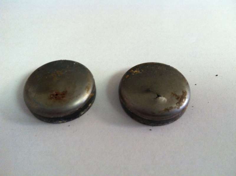

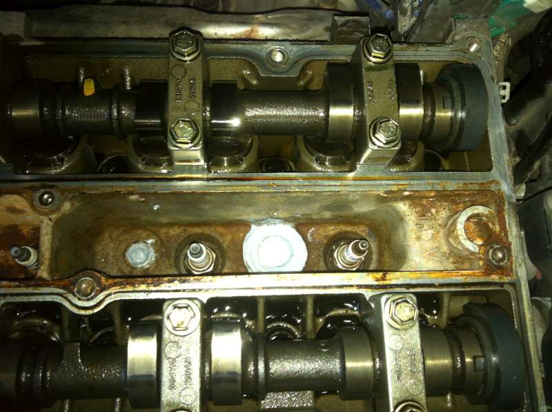

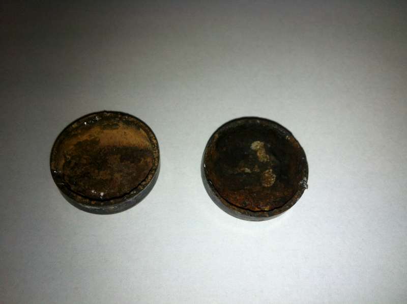

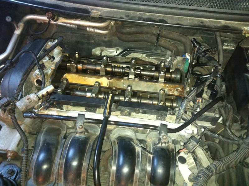

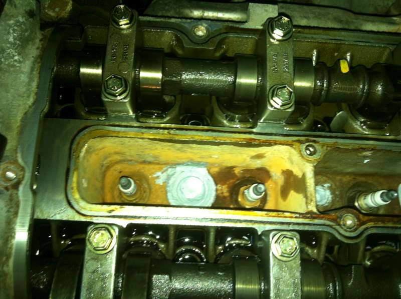

Čau všichni, tak ani mě neminula výměna protimrazových krytek, svíčky už byly pod vodou tak, že auto škubalo a jelo na 3 válce. Rozhodl sem se že si opravu provedu sám, takže u Fordu sem objednal origo víčka (1455107), šedý tmel na motory (do 345°C) a 3 litry chladící kapaliny + destilku. Bylo potřeba odpustit cca 3 litry chladící kapaliny aby se mi nezaplavoval motor.
Celá výměna trvala cca 4 hodiny, tmel potřeboval zatuhnout nějakých 12 hodin, takže sem pro jistotu počkal nějakých 20 hodin, potom sem dolil postupně chladící kapalinu a odvzdušnil trubky.
Přikládám fotky jak vypadaly prorezlý protimrazovky a finální výsledek :palec_nahoru:
Teď vymýšlím nějaký kloudný kryt na motor, aby tam netekla voda na svíčky a snad bude vše oká :)
Snad se to nebude opakovat :D
Po 8 letech to dopadlo takto:
Víčko mezi 3-4 svíčkou + zatmelený prázdný otvor
Víčko mezi 1-2 svíčkou - nové
