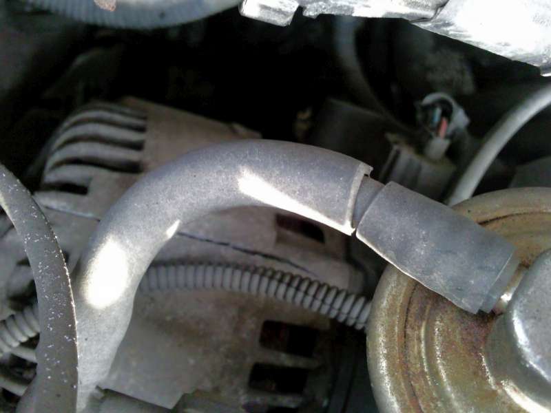

Tak jsem náhodou zjistil, že mi prasklo tělo viz foto :( Je to nebezpečné? Může se to rozletět? Asi vyměnit co? Zavařit to už je asi moc že...
Hodně levný jsem našel tady http://aukro.cz/alternator-ford-focus-1 ... 79780.html , jinak kolem 5tis. Mělo by to být v pohodě ne?
focus combi mk3, 2013, 1.0 ecoboost 92kW, lunar sky (šedá:)
spanel
Příspěvky: 915
Registrován: 02.09.2009 17:32
Re: Alternátor
Příspěvek od spanel » 12.02.2013 08:48
Určitě vyměnit. Pokud to praskne, tak by to vzhledem k napojení na soustavu kol a kladek drážkovaným řemenem mohlo způsobit poškození s větší škodou. V lepším případě by mohl začít dřít rotor o stator a to také není dobré.
