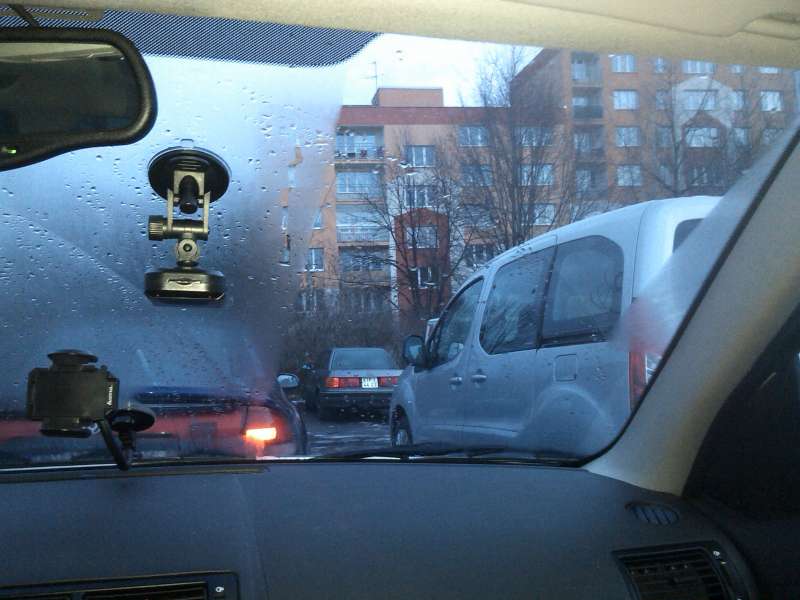

Mohu hloupý dotaz nenašel jsem tady nikoho kdo by měl podobný problém jako já. U mě vyhřívá spolujezdcova část a u řidiče je to výrazně pomalejší, což by nevadilo ale fungují jen asi 4 linky. Co ten zbytek, lepení a kontakt vodivé plošky skla někde je studeňák?? Díky za rady

To je na výměnu. To nijak nespravíš, bude to přerušený někde ve skle. Pojistit a vyměnit
