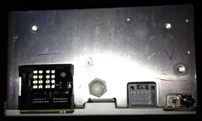

Netusite nekdo, k cemu je ten sedivy obdelnikovy konektor?

dle nazvu te fotky: radio_sony_1CD_dab

Re: SONY radio FOFOII
nemuze to byt konektor na subwoofer? tohle radio je totiz ze specialni sady ford ice 2008 audiophile, ktera obsahuje pioneer TS WX11A

to tedy opravdu (ale opravdu) neniikoala píše:Je to na CD changer
CD changer se pripojuje na stejny konektor jako napr. dalkove ovladani pod volantem (audio vstup) a rizeni je pres CANBUS
EDIT: starsi typy CDmenicu maji jen podobny konektor (12pin) ... ale tohle je 10pin
Je to konektor s nf vystupem pro auta (mondeo, Smax, galaxy), ktera maji z vyroby pripravu na audiophile.ZaQik píše:nemuze to byt konektor na subwoofer?
