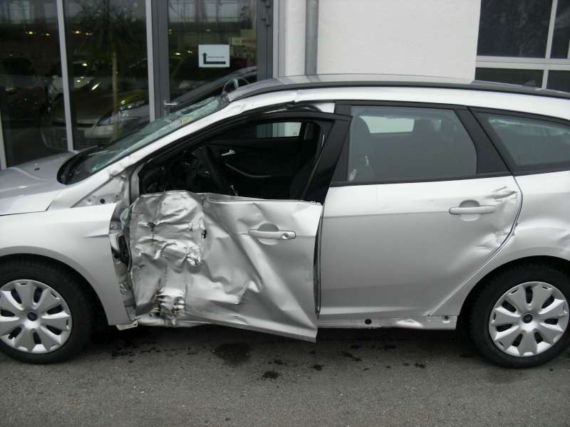

rád bych vás požádal o radu. Chci koupit nový vůz(ojetý). Zamiloval jsem se do nového focuse, i se mi podarilo objevit jeden. Je dovezeny z DE, najeto do 10 tis. km, 92 KW, benzin,rok 2011, základní výbava- nic extra, ale mne vyhovuje. Prodejce mne seznámil s tím, že vůz je bouraný, prý neví co to bylo, ale vše opravil tím stylem, že nic neklepal, netmelil, ale vymenil kus za kus. Prikladam i fotku pred opravou. Nabizi velmi zajimavou cenu a i dává záruku rok. Je to také autorizovany servis ford.
Par lidi mi rika, ze by to nebrali, ale zase... Dokazete poradit?

Sice mohl měnit bok jako dveře blatník a pod., ale koukám že je hnutá i střecha a A sloupky a pochybuji že měnil celou kastli, takže něco klepat a tmelit museli...
Za mě ne.
Za mě ne.

zeptal bych se jestli byla strecha menena nebo klepana , to same A sloupek , dvere blatnik se dají vymenit . pokud to delal autorizovany servis tak by to mely menit . pokud se prodejce schovava pod autorizovany servis (viz treba prodej v hradci kralove pod charouzem ) , tak bych si to nechal nekde (jinde ) prohlednout , protoze A sloupek s prahem je soucast deformacni zony .

je vubec nejaka sance ze z toho bude zase nekdy dvoustope vozidlo?
Kdyz tak vidim ten vytuneny prah...
A vyplati se vubec oprava? Jestli ma smysl bouracka, kdyz novy stoji aktualne 370 tisic

Ked to bude stat 150k, zmysel to rozhodne ma. Teda za predpokladu, ze ta oprava bola urobena naozaj zodpovedne a v zmysle servisnych postupov - cize ziadne vyrezavanie a vovarovanie dielov, ale vymena celych montaznych celkov v uzlovych bodoch. Zda sa mi to, alebo ozaj nie su vyskocene mechy ? To by mohlo znamenat nehodu iba relativne miernu pri nizkej rychlosti...
Tazko povedat, treba to nechat riadne pozriet a skontrolovat, hlavne ci nie je stvorstopovy.
Naposledy upravil(a) V12 dne 08.12.2012 13:32, celkem upraveno 1 x.

zalezi kdo to dela jak to dela , to je tolik faktorů ktere maji vliv na kvalitu opravy ze se takhle neda poznat jestli to je dobre opravene nebo ne .

zda , je venku sedacka a stropák . je to videt na fotce .V12 píše: Zda sa mi to, alebo ozaj nie su vyskocene mechy ? .

opravdu zalezi kdo a jak to delal . opravit se da skoro vse ale zalezi na cene co je ochoten opravce do toho dát .mefus píše:jako laik, videl jsem to opravene, ale rikam jsem laik a absolutne jsem nepoznal, žádný rozdil....

Prodejce musí počítat s tím, že v tomhle případě je jasný, že si to každý bude chtít někde nechat prohlédnout a pořádně prolézt...
Nebál bych se i něco nechat odstrojit,blatníček apod. jak to vypadá pod a taak...
Já osobně bych do toho nešel, nevěřil bych tomu při větším ťukanci..
Ještě bych to nezatracoval...

Ja bych teda to toho nesel taky. I kdyz mozna nez to odpiskas uplne, chvilku vydrz - ted ma napadnout snih, tak tam bude pekne videt jak moc jsou kola za sebou
Treba je servisman fakt sikovnej.

Jj, mas pravdu, pozrel som to este raz a je to tak.foki píše:...je venku sedacka a stropák . je to videt na fotce .
Na druhu stranu - ked par rokov dozadu rozmlatili sestranicine UFO, iba par tisic chybalo k totalke. Bola vymenena karoseria. Na aute dnes nie je vidiet, ze vstalo z mrtvych.

Já bych do toho nešel jen z toho důvodu že jde vidět že to někdo dobře obnotal bokem kolem stromu nebo sloupu. A když se člověk zakouká tak jde vidět jak je i střecha pokroucená a chudák "A" sloupek a prah ten je taky pěkně slisovaný...

Tohle auto je tak zralý na kšeft .Levně koupit levně opravit a prodat s tím že kupující nic nepozná .
Osobně bych takhle bouraný auto do rodiny nechtěl.
