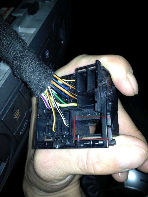

tezkac: vysuň rádio a podívej se, jestli zezadu nemáš zapojenou přípravu pro AUX. Já ji tam měl, takže dodělání už nebyl problém. ALE! Já mám výbavu Ghia a rádio CD6000. Jak je to u Trendu a u rádia Sony
ale za zkoušku nic nedáš a tímto bych začal. Jak by měl takový konektor v zadním panelu vypadat si najdi buď v některém topicu z odkazu od lucky.jacka, nebo to spíš bude rychlejší vygůglit.

AUX je zapojen do bile casti konektoru do radia ... je to stineny kabel, 3zilovy
http://www.ford-focus.cz/forum/download ... &mode=view (C448)

použiji foto od Plaček.milan
- Příspěvky: 24901
Re: AUX vstup
to je foto na nic, protoze to tam neni videt (nema to vubec osazeno)

Re: AUX vstup
Ale má tam alespoň označeno místo, kde ten konektor hledat. To by mu mohlo stačit
