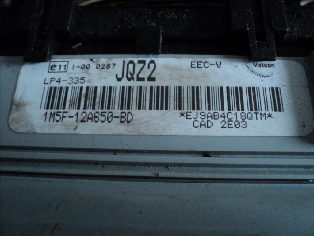

zdravim chtel bych se zeptat jakou ridici jednotkou bych mohl nahradit tu moji.mam LP4-335 1M5F-12A650-BF. Nasel sem tuhle 98AB-12A650-CX6, ale udajně tam nejde.nebo nestačilo by ji překalibrovat?
fofo 2001 1.6 16v 74 kW
- Tomin123
- Příspěvky: 540
- Bydliště: Kamenné Žehrovice
Re: Řídící jednotka pro 1,6 Zetec-SE, r.v. 2002
Primo na tvuj motor muzes jeste:
1M5F-12a650-BE - ma jen starsi kalibraci
M5F-12a650-BG - s mladsi kalibraci
ECU (hardware) je typu LP4-335 a ta je pouzita na spouste jinych. Cely seznam je:

ještě jeden dotaz.řídící jednotku sem sehnal se starší kalibrací, konkrétně 1M5F-12a650-BD.zajímá mě jestli to nebude vadit, nebo jestli budu muset kalibrovat.a taky jak je to s klíčky.nechce se mi to dávat do servisu aby mi je tam naprogramovali.prý to stojí kolem litru.není nějaký jiný způsob?
- Tomin123
- Příspěvky: 540
Starsi kalibrace neva, ale kazdopadne mladsi kalib. bude mit treba nejake opravene chyby (napr. neklidny volnobeh pri nektere specificke situaci apod.)
Klicky se naprogramovat musi.
