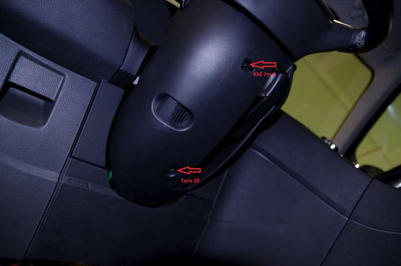

Tak díky klukům, kteří napsali na můj dotaz, který byl původně tady jsem mohl vyřešit otravné vibrace v interiéru způsobené senzorem teploty pro klimu.
Tenhle senzor je na mondeu Mk3 i Mk4 umístěn u volantu, ale u Mk4 se vyndavá o něco hůře, než u Mk3, kde stačilo sundat panel pod volantem...
K tomu se na senzor dostat je potřeba sundat konzoli volantu, je k tomu potřeba Torx 20 a ve fordu oblíbený klíč 7mm... Ten já s sebou neměl, tak jsem do toho musel horem:
Konektor se odpojí, senzor se z konzoly volantu odšroubuje dvěma torx 20, je to guma, ne plast tak potom při utahování zpátky pozor ať to neutáhnete moc...
Když máte venku senzor, rozebere se a vyčistí, u mě to asi bylo nějakým posunem, přesto jsem osičku raději namazal vazelínou:
Při dávání zpátky pozor na přílišné zatlačení motorku dovnitř, aby to nedřelo...
Po tomhle procesu našroubujete zpátky a měl by být klid! Alespoň u mě to tak bylo.
Tak ať vám to zmlkne :idea:

Snad to na té fotce jde trochu vidět.....
Kde to čidlo mám???? :bebng:

PředFL mondea Mk4 tohle čidlo nemají...
