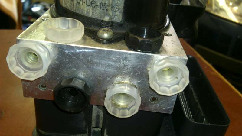

Ahojte. na otcovom Cmaxe nefunguhe ESP ( svieti kontorlka, ze nie je aktivne) vo forde povedali ze je chybne
Auto je 2006 1,6, TDci.
Mame jeden ESP modul komplet s ABS MODULOM. Ale servisak vo forde nie je si isty ci sa moze zamenit. lebo ze je z novsieho cmaxu ( asi facelift 2007 )
Nebol si isty. Vie niekto poradit ci to je jedno amoze sa zamenit. ? alebo treba presny diel ?
Na starom sa esp vypina cez tlacidlo a novise uz cez palubny pocitac.
Dakujem za pomoc.
Dakujem za pomoc.

Tak ked toto nevie autorizovany servis tak potom kua kto ??? Skusim zhnat VIN nejakeho C-Maxu s ESP a pozriem, ci sedi FINIS. Ak ano, musi to pasovat.
Napr. moj byvaly voz (FFII 2.0TDCI 11.5.2007) ma podla katalogu tuto vec zhodnu s aktualnym 2.0i 14.4.2005. Chalani, dajte nejaky VIN novsieho C-Maxu s ESP, nemam v zbierke ziadny taky
EDIT :
Uuuuz som nasiel (C-Max 2.0TDCI 16.4.2008) a dobra sprava - jedna sa o ten isty diel s kodom 2B373, FINIS 1692659, cena 4900 CzK bez DPH, cize nic katastroficke.
Som si na 99.9% isty, ze to bude normalne pasovat a fungovat.
EDIT :

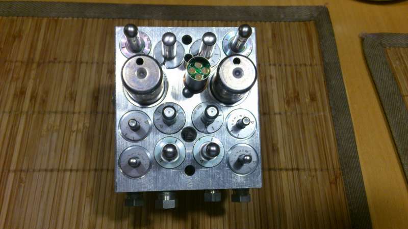

Dnes mi přišel tento nový díl.Zítra se pokusím ho vyměnit a pak dam info jestli se povedlo nebo ne.
Takže výměna se podařila bez problemu.

Ahoj Viete sa pozriet na nas C-max WFoMXXGCDM6L77129 je tam taketo cislo C1288-EO-ABS.. a ide o vozidlo
C-Max 1,6 TCDI 66 Kw (2006) .
ci z rocnika 2007-200x tam pasuje ?
dakujem za pomoc.

Určitě.Mám to samé,ale v benzinu

Jo funguje.Okamžitě po zapnutí klíčku proběhl test esp a kontrolka zhasla.Šlo to překvapivě dobře až na ten přístup.Zhruba 3 hodiny a bylo hotovo i z výměnou brzdovky.
