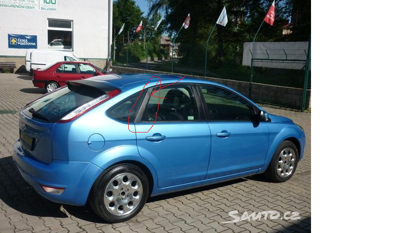

Ahoj chlapi
Měl bych na vas takovou prozbu,na aute jsou nalepeny takove černe plasky na sloupkach a ten jeden plast je u vrchu odlepeny tak bych se chtel zeptat čim by se to dalo přilepit.Přidavam tady fotku a na ni je označen ten černy plast a ten mi odstava.Jirka
