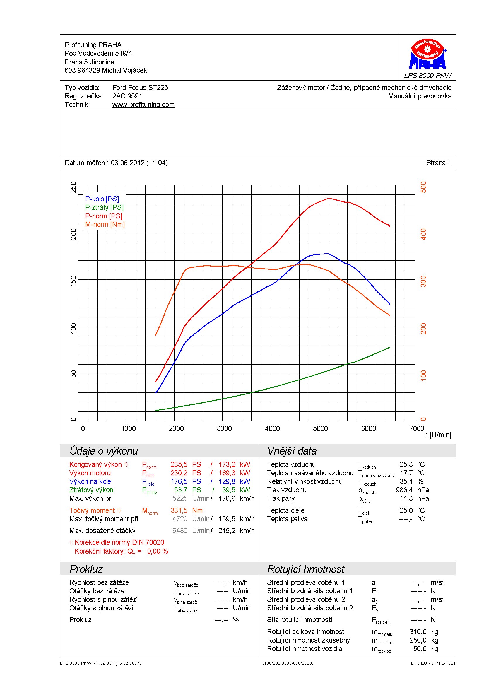

rsifta měl v době měření cvrčka, ale potkali se mu ventily a po otevření motoru zjistili spoustu prasáren při předchozí opravě. Měl přidřené vačky a ucpané mazací kanálky, takže jeho graf asi nebude uplně vypovídající.
Jinak tady je graf z mého měření... uplná série

Příspěvek od 6666667 » 07.10.2012 10:26
Se studeným motorem měřit maximální výkon....no to snad ne :palec_dolu: .
To Johnny ST slušná série :palec_nahoru: . Asi model nachystaný pro novináře, ten má vždycky lepší parametry a nebo vyjímečně povedený a správně zajetý motor.

Příspěvek od moskito » 08.10.2012 19:43
Johnny ST luxusní průběh výkonu. :perfect:
Možná by nebylo od věci změřit to bez chipu, aby bylo právě vidět na čem člověk začíná. :nixw:
