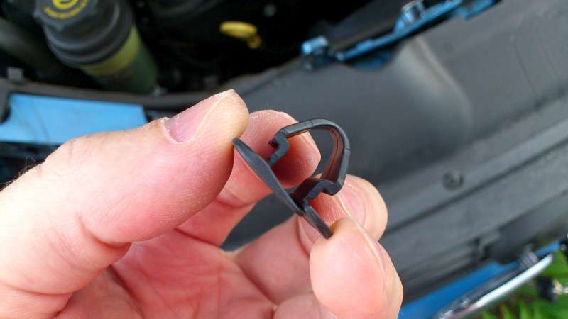

nikde sem to nenasel (nevim moc co hledat), ale nebyl tu nahodou nekde navod jak z kastle sundat to polstrovani aby se dalo dostat na hadicky?

Drží to asi deset tmavých plastových spon (předpokládám teda, že po FL je to stejně jako u mě) Jdou ven celkem ztuha a bacha aby ti neskončili v útrobách motoru jako mě

Zmáčkneš oba konce potvůrek k sobě.. Nebo stačí jeden konec (už nevím kterej), nakloníš to... Šlo mi to naprosto v pohodě a žádnej jsem neztratil

To já u toho teda soptil, šprajcoval jsem to šroubovákem

Možná je rozdíl v před FL a po FL... Já jsem dneska v práci autem, tak mi to teď nedalo, seběhnul jsem dolů a jednu potvoru jsem si cvičně vycvaknul. Trvalo mi to asi 5s a udělal jsem to prstamaMufin01 píše:On má modrý, já šedý, proč se ptáš?A rozdíl je taky v tom, že já jsem proti Adowovi totální lama
