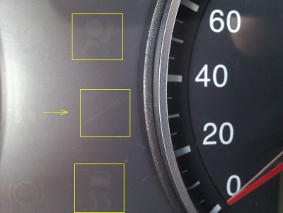

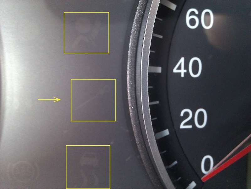

Podařilo se mi, při letmém pohledu na ostře osvícenou palubku sluníčkem, najít (alespoň mě do této doby) skrytou kontrolku. Usuzuji, že se jedná o oranžovou kontrolku, upozorňující na nízký stav hladiny oleje v motoru. Symbol (po otočení klíčku je neaktivní) vypadá jako měrka oleje nakloněná v 45° s odkapávající kapičkou. Barvu, tedy oranžovou, jen odhaduji, neboť kontrolka leží v poli ostatních oranžových - mezi kontrolkou bagů a ESP. Zkusil by mi někdo najít v Microcatu (za předpokladu že je to ono) jestli existuje měrka se snímačem hladiny (DrRomca)? Případně jestli ano, jak hodně těžké by bylo to zapojit, či co je k tomu vše potřeba vč. sw nahození (Rumcajs, Lari)?
A ještě jedna otázka - máte jí taky? :D
U mě se jedná o palubku po II.FL, tudíž jestli jí tam má někdo i před I.FL, před II.FL a po II.FL jako já.
Díky!!!

Čeče je tam. Nejdřív jsem jí neviděl, ale když jsem nechal oči půl minuty relaxovat a zvyknout si na tu černou plochu při vypnutém klíčku, pak jsem jí najednou uviděl, jde ale vidět hůř, než ty ostatní, co jsou funkční (při vypnutém klíčku). Takže u mého Monďase 2006 je.

Mám ji taky na obou budíkach.

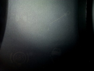

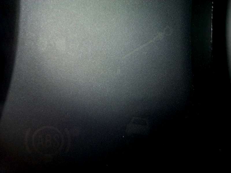

Dobře jde poznat, když jsem jí nasvítil z boku baterkou (tak jsem jí i fotil). Tím, že je ten symbol takový tenký, tak jsem si toho nějak nikdy nevšimnul. Napadlo mě, že by tuhle vychytávku mohli mít i Mazdy s Duratecem, japonci dávají kontrolky snad i na prdění do sedačky :lol:
Jinak doufám, že to není inovovaná ikona pro výměnu oleje (olejnička a pod ní klíč), protože netuším, co by dělala na palubce pro benzín? Kde vlastně máte u nafty tu kontrolku olejničku s klíčem?

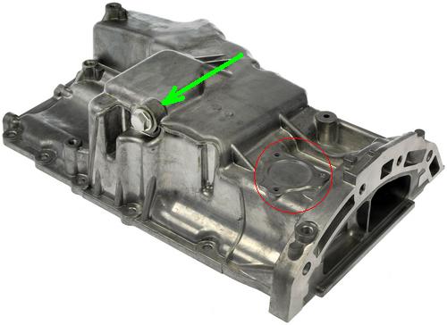

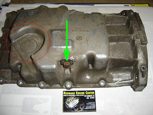

Zjišťoval jsem, jak je to s olejovými vanami u motoru Duratec a MZR, tedy místo, odkud se vše odvíjí. Na oba motory se používaly 2 typy ol. van, bohužel jak už to bývá, na oba dva motory oba dva typy van. Takto by to ale nejspíš "mělo" být:
1) Vana pro 2.0 Duratec - to je ta, co je v tom animovaném videu. Příruba pro hladinový snímač vpravo od výpušťáku, bráno ve směru jízdy:
2) Vana MZR 2.0 - Příruba pro hladinový snímač vlevo od výpušťáku, bráno ve směru jízdy:

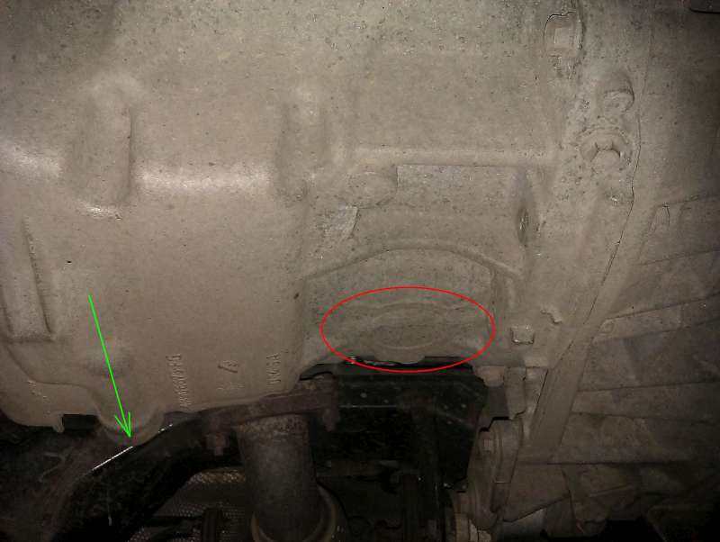

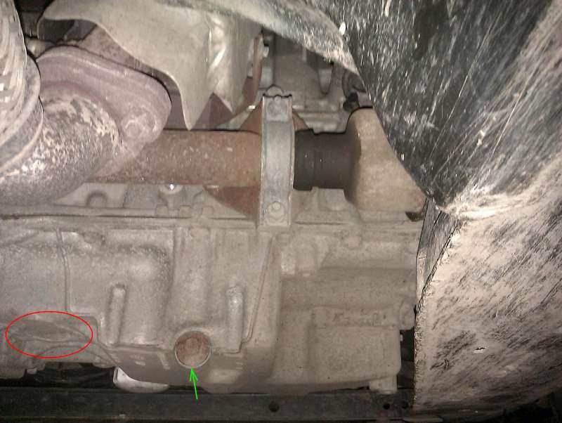

3) Můj Duratec 2.0 - nedalo mi to a ještě včera jsem šoupnul ruku s telefonem pod auto. Mám tam vanu druhého typu:
Limited edition GHIA MÍNUS
