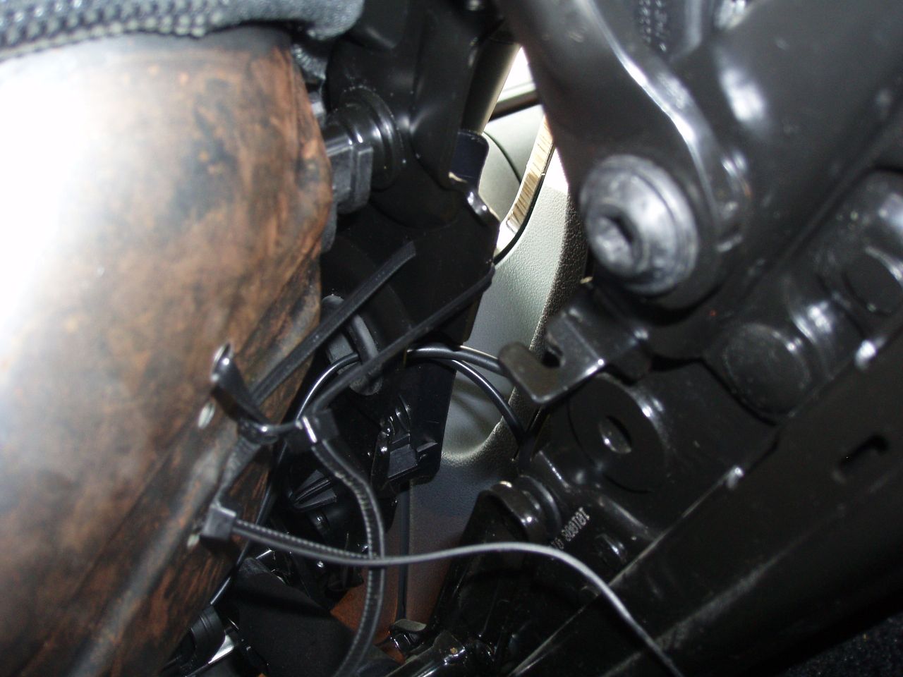

...tak jsem to včera snad definitivně pořešil, no jak jsem psal, že nacpo něco mezi ten čep a pouzdro, tak bohužel kus tvrdé gumy vypadlo a byl jsem nucen to pořešit jinak...no a udělal jsem to zcela jednoduše. stačí dát sedačku úplně nahoru, zespodu do plech sedáku, kde jsou dírky provléct elektrikářský samoupínací pásek, ten stáhnout a druhý pásek protáhnout dírkou v konstrukci vedení sedačky a pak ho proháknout tou smyčkou první pásky a celé pořádně stáhnout...tím se celá konstrukce sedáku a toho rámu (resp čepu a jeho pouzdra stáhne a zpevní viz. foto) a je po problému. kdyby někdo něco potřeboval...doplním.

...no ještě doplňuji, jasně,je to trošku provizorní, ale funkčí a to je důležité a zadarmo :hhura: . no a každopádně se to dá udělat i na druhé straně pro max zpevnění a případně i na sedačce spolujezdce...každopádně sedadlo drží, nevykle se, ani nevrže...teda zatím :)
