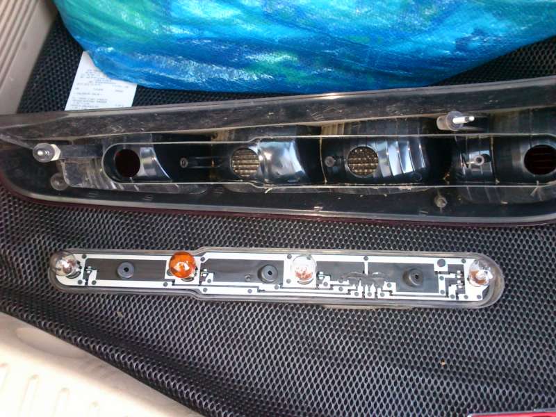

Ahojte, takže v žiarovkách a ani v poistke to nebolo, vymenil som 84 ale problem pretrvava.
Takže to bude asi v čidle na prevodovke..
každopádne sem dám foto ako to vyzerá pri demontáťi zadného svetla na Cmax..

Tak jsem dneska chtěl přehodit zadní světla, ale fakt by nenapdlo že patice na žárovky bude jiná na předFL a na poFL
. Vzhledem k tomu, že jsem měl jen lampy bez patic z výměny sešlo. Naštěstí jsem měl jen půjčený a ne koupený, takže budu shánět komplet světla.
A když už jsem se tak vrtal v autě, tak jsem si aspoň pořádně přetěsnil zadní lištu s osvětlením RZ, aby do ní neteklo

Re: Zadní světla
Ahoj chci se zeptat jaký žárovky se dávají do zadních světel po faceliftu na combi, když jsou světla čirý? To je nějaká červená žárovka ? Nikde na autokelly to nemůžu najít
- lucky.jack
- Příspěvky: 8465
- Bydliště: v Hradci Královým
Re: Zadní světla
Jj kelly ani elit to nevedou. Něco jsem sehnal v CES-u, ale nakonec jsem zjistil, že mají jinak ty čuplíky. Takže asi jen origo

Já jsem dopadl nějak podobně. koupil jsem jenom skla ikdyž jsem žil vdomění, že se jedná o celej komplet. Pán říkal, že to jsou obyčejný jenom na žárovkylucky.jack píše:Tak jsem dneska chtěl přehodit zadní světla, ale fakt by nenapdlo že patice na žárovky bude jiná na předFL a na poFL. Vzhledem k tomu, že jsem měl jen lampy bez patic z výměny sešlo. Naštěstí jsem měl jen půjčený a ne koupený, takže budu shánět komplet světla.
- phofy
- Příspěvky: 9524
Re: Zadní světla
lucky.jack víš kolik stojí origo žárovky? Jedna cca 250kč jediný žárovky co tam seděj jsou na blinkry a ty maj za 25kč jednu. Já to vyřešil, úplně jinak koupil jsem obyč červený za 14kč jednu a upiloval jsem jeden čuflík a krásně tam držej na tom jednom čuflíku a zároveň se vzepře v tý patici

Re: Zadní světla
Vím kolik stojí origo
Nicméně stejný postup s upilováním mě napadl taky, ale zatím jsem lampy nekoupil...
