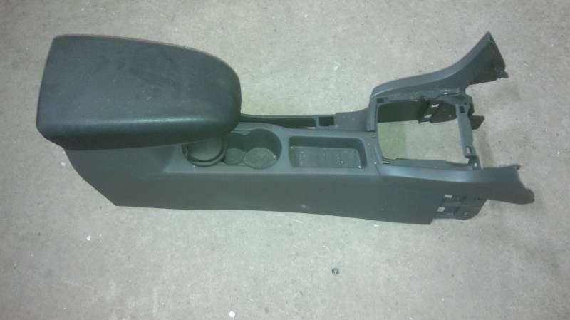

Tak mě byla nabídnuta loketní opěrka se středovým tunelem s FoFo r. 2008 cabrio .
Akorát teda nevím, jestli u ní platí to samé složení, které potřebuju k montáži, jako se zmiňuje Adow?
Zkusím poslat fotky... A budu moc rád za radu... Chce za to co vidíte na fotkách 3 000,- :bebng:

Toto je předfaceliftová - pravděpodobně bude mít trošku jiný odstín...

U téhle před FL stačí jen tento díl a je to komplet. Ostatní pasuje ze tvé konzoly bez loketky.

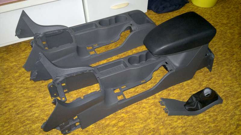

Tak jsem namontoval :)
Třeba se někomu bude hodit ještě nějaká fotečka a vlastně i porovnání loketky po FL co má Adow, a před FL, kterou jsem namontoval do FoFO po FL.
Musím potvrdit 2 věci, co Adow říkal:
1. Středová konzole s loketkou před FL opravdu naprosto v pohopdě sedí do Fofíku po FL :Dancer:
2. Barva těchto tvou výrobků se opravdu malinko liší odstínem šedé.
Na druhou stranu za cenu, za kterou jsem jí sehnal (1 500,- i s docestování do mých rukou) si myslím, že ta barevná odlišnost "pro mě" není tak tragická, abych si kvůli tomu pořizoval loketku za 4 500,- a více.
Jinak opravdu jen stačila vlastně tato celá plastová konzole. Chromový rámeček okolo řadicí páky a kryt s manžetou ruční brzdy sedí dokonale ty, co jsem tam měl. Tudíž jsem nemusel měnit :wink:
Při té příležitosti , když jsem měl vše vyndané, jsem ještě přemístil AUX výstup k zapalovači a myslím, že dobrý.
Ale je to věc názoru, já jsem spokojen :cooler:
Jinak moc děkuju chlapi za rady :gott:

Njn... Na mě je to moc "barevné". Ještě bych asi sehnal ty dva boční plasty co vedou k nohám a plast kolem ručky z před FL - aby se ta barevná variace alespoň trochu sjednotila.. Tyhle plasty seženeš hned na prvním vrakáči za pár peněz - kromě světlých interiérů je mají snad všechny FF2 před FL stejné.. Jinak loketka samotná samozřejmě svou funkci zastane, takže gratuluju :wink:.
