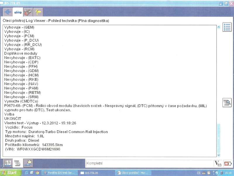

Mám mít údajně elektrický problém v kabeláži (Focus Combi r.v. 2006, 1.8TDCI, 85kw). Palubní počítač mi vyhazuje chybovou červenou hlášku "Engine system fault" . Diagnostika provedena 5x u nezavislych opravaru (z toho i u autorizovaneho servisu Ford viz priloha. bud nenalezena zadna chyba, nebo nalezena pouze chyba zhaveni a elektricky okruh. zhaveni odstraneno, na kabelazi par chyb odstraneno ale stale nedokonceno..)
Uz se na to dival jeden odbornik cca 2 tydny a snazil se vylepsit co to dalo (i vymena ridici jednotky, relatek a jinych ruznych konektoru a kontrola urcitych kabelu, odstranil tak 6 zavad a myslel ze uz je to ok, ale po nekolika desitkach km chyba naskocila znova a stridave zhasina a naskakuje tudiz to stale to jeste neni bohuzel dokoncene..motor je ale v poradku. pote co chyba zmizi tak bez problemu vytahnu nad 4tis ot/min a vice. v nouzovem rezimu asi jen cca do 2.5tis ot/min) taky byl z toho nestastny, diagnostika bohuzel moc nepomohla a je tam nekde zrada v tom kontaktu.. je to jak hledat v kupce sena.. :(

nejdriv si nech diagnostikou vycist detail te chyby

ZaQik píše:nejdriv si nech diagnostikou vycist detail te chyby
ok, diky moc za nazor.
vlastne:
Diagnostika provedena 5x u nezavislych opravaru (z toho i u autorizovaneho servisu Ford. bud nenalezena zadna chyba, nebo nalezena pouze chyba zhaveni a elektricky okruh. zhaveni odstraneno, na kabelazi par chyb odstraneno ale stale nedokonceno..)

To by mohl být jen špatný kontakt, kostra nebo prošvihlý kabel...ale zjišťovat to je "velice oblíbená činnost" :dih:

S tim kontaktem to je pravda, uz se na to dival jeden odbornik cca 2 tydny a snazil se vylepsit co to dalo (i vymena ridici jednotky, relatek a jinych ruznych konektoru a kontrola urcitych kabelu, odstranil tak 6 zavad a myslel ze uz je to ok, ale po nekolika desitkach km chyba naskocila znova a stridave zhasina a naskakuje tudiz to stale to jeste neni dokoncene..) taky byl z toho nestastny, diagnostika bohuzel moc nepomohla a je tam nekde zrada v tom kontaktu.. je to jak hledat v kupce sena.. :(
