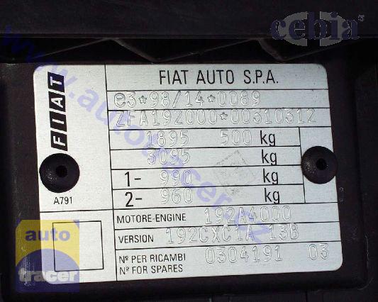

Nicco píše:Nejde vylozene o stocene kilometre a ani o Focus, no nechcem zakladat nove vlakno.
Co si myslite o tomto VIN stitku?
Je to prostě FIJAT :wallbash: A co teprve kdybys viděl ražbu VIN třeba u Laguny...
Tohle je originál, tak si to přeber...

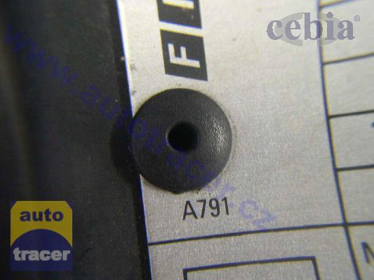

Diky za tu Cebiu. Tam je to vsetko v jednej rovine a razene zo zadnej strany von. Kdezto ten amatersky VIN hore, je razeny klasickou monterkovskou metodou z prednej casti dnu.

Nicco píše:Diky za tu Cebiu. Tam je to vsetko v jednej rovine a razene zo zadnej strany von. Kdezto ten amatersky VIN hore, je razeny klasickou monterkovskou metodou z prednej casti dnu.
Je falešnej.
Všimněte si třeba i spodního nápisu Number for SPAERS Čínani maj s jazyky furt drobný problémy...
Náhradní díl je furt englicky SPARE (PART)

Tak to je potom jasne. Myslel som si, ze to SPAERS je nejaka skratka a zeny, ktora po taliansky vie (No Per Ricambi) som sa nepytal - co ta moze vediet o autach :mrgreen: :oops:

Wolodyjowsski píše: Je falešnej.
Ano je falosny. Ten Spaers som si ale nevsimol :lol:
Zaujimave ale je, ze ten VIN ma zaznamy na Cebii, ale to moze mat viac vysvetleni.

Nicco píše:
VIN určitě existuje, otázkou je, zda je to stejné vozidlo co by odpovídalo tomu VINu. Může to být "postavené na jiné papíry"...Chtělo by to vidět ražbu VIN do kastle a okolí (tušímže je v podlaze jako u Fordu) ...
Nejpravděpodobnější vysvětlení je, že původní typový štítek byl zničen po ráně "na čumák" a garážník, co to klepal si "sehnal" jiný...
