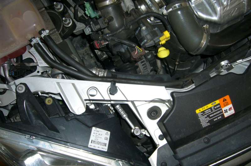

Klapku mam taky menenou, opravit nejde, odejde vzdy elektronika. Original stoji 5tis bez DPH, s praci me to stalo do 6tis u Dudika v Kylesovicich. Je u merky oleje, jdou do ni asi dva konektory, myslim zluty a hnedy. 66kw verze to ma trochu jinak, ale jinak to bude podobne.
Pokud ji nevymenis, pojedes porad v nouzaku.
- pavel.romasek
- Příspěvky: 16
- Registrován: 15.09.2009 21:03
- Bydliště: Suchovršice
Re: Škrtící klapka síní
Diky, tak jsem ji identifikoval spravne
i kdyz je jinak pootocena. Mrknu jeste na kontakty, jestli neni nekde neco uvolnenyho.
V servisu mi rekli, ze by to zatim neresili, kdyz to ted nic nehlasi a jinak se to neprojevuje. I hlaska na palubnim pocitaci hned zhasla, tak si myslim, ze v nouzovem rezimu to nejede. Opravdu to udelalo jen na par vterin, jako by se zasekla a hned zase otevrela...
Pet tisic by bylo vzhledem k cene, kterou mi rekli v autorizovanym servisu (8200,- bez dane), "celkem v pohode". Vymena je pry na pul hodky maximalne...
