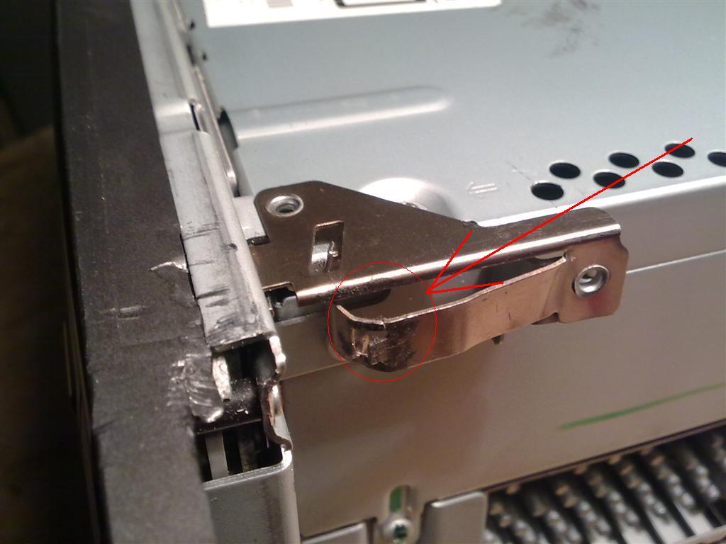

Aj ja som mal obrovský problem vybrať Denso....
Práve som prehladal moj comp, že ti sem dám foto toho poškodeného úchytu, ale nemôžem to teraz rýchlo nájsť.Vada bola taká, že tá spona zámku bola prasknutá, a tak aj po zasunutí odomykacieho klúčika sa neodistí dostatočne. Ja som to nakoniec znásilnil a potom narovnal.....

To že se ti klíče zacvaknou ještě neznamená že ti pujde ven.Nastrkej klíče do zámků a zatáhni za ně ve směru zamknutí,myslím jako třeba : pravá strana - klíč doprava a současně táhni klíčem ven to samé na levé straně

našiel som fotky prasknutého úchytu......
