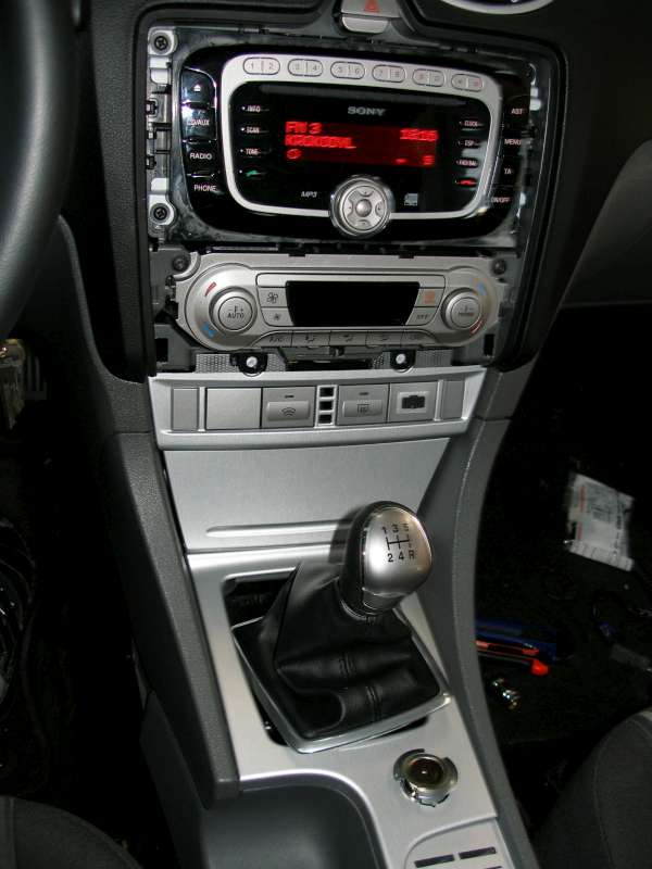

Ahojte, nevideli ste niekde nahodou na nete, ci sa nepredava cosi taketo ? Ide o to, ze by som vybral zaslepku z nepouziteho vypinaca (ako je zapinanie vyhrievanie okna) a do nej osadil custom modul s USB konektorom (a konvertorom na 5V). Pripajam pre nazornost aj obrazok. Mozno nejaky tuning doplnok uz existuje, nechce sa mi to moc vyrabat, ale mozno to tak aj dopadne, kupim si par zaslepiek a skusim to zbastlit.
Mam sice tento Belkin adapter, ale tento je este krajsi. V zaslepke by to ale bolo originalne riesenie. Dik

Tak tohle už si "vyrábím" zhruba rok, je v pořadí, v šuplíku už mám i součástky, ale dokopat se... Plánované umístění je do popelníku - mám v něm BT GPS a z popelníku mám cca 10 cm k aktivnímu držáku na telefon. Dlouhý kabel od zapalovače už mi dlouho v autě pije krev. Ovšem mám v plánu časované vypínání po zminení klíčkových 12V a trojpoloový přepínač mezi stále on, stále off a vypnout po vytažení klíčku se zpožeděním.
Snížení napětí z 12V na 5V je otázka pár korunových součástek, samici USB konektor koupíš úplně běžně, ale pro tebe nejjednodušší by bylo třeba na dealextreme.com koupit kopii toho tvého Belkinu (stojí asi 1-2$, poštovné zdarma, mnohokrát vyzkoušeno), kuchnout a přímo použít k zabudování. V tom co mám v autě je i pojistka a mám to v autě cca rok bez problémů.

Cauko dik za info, ano dealextreme.com poznam, mnohokrat vyskusane, ale uz som presiel na iny cinsky shop, ktory ma este nizsie ceny a tiez bez postovneho. Vola sa BuyInCoins. A tam je tiez ten USB Car Charger. Asi by stacilo do zaslepky vyvrtat dieru a rovno tam napasovat tu cinsku srandu a pohrat sa s elektrikou. OK tak uz len pobeham vrakoviska a zozeniem zaslepky (a aj bluetooth modul ale to je ina vec).

... da se pouzit konektor z nove fiesty ... jen pasuje o 90° otocene a musi se trochu orezat:
Lepsi mi prijde reseni z mondea, kde se to schova do schranky u spolujezdce:
Ale taky uz jsem videl USBkonektor v te prihradce pod ovladacem na svetla. Proste to neni videt a nelaka to ...

Sice neodpovídám přímo tomu nad sebou a asi to už není aktuální... Přesně to co je v 1. příspěvku jsem si vyráběl, ale pak jsem to dal do loketky - tam kam to patří.. Viz má galerka. Piloval jsem se s tím docela dlouho a nakonec jsem na to stejně nalepil rámeček z folie aby to vypadalo líp..
Rámeček s krytkou jsem použil do loketky - kupuje se u Forda samostatně. Origo USB kabel mám. Pokud by to někdo chtěl "tlačítko" + origo USB kabel (spojka od konektoru u podlažní konzoly), tak za 50 Kč + pošta pošlu obojí :D. Kabel stojí u Forda 220 Kč.
