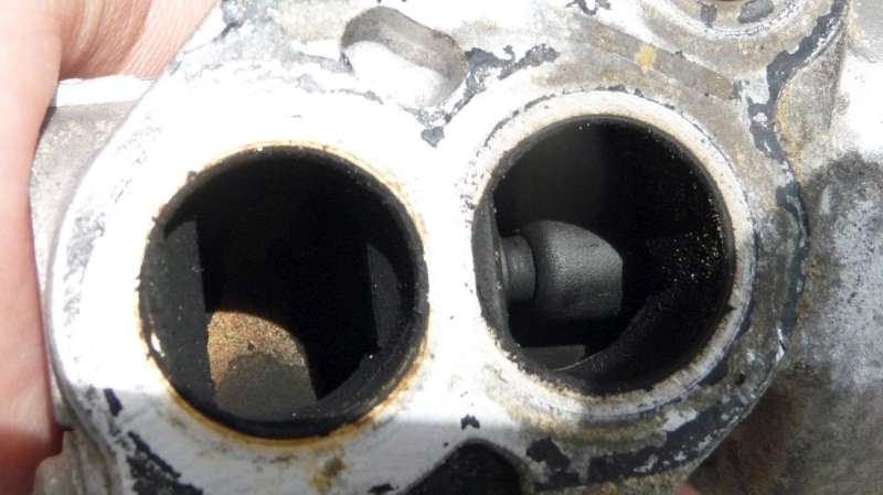

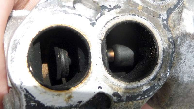

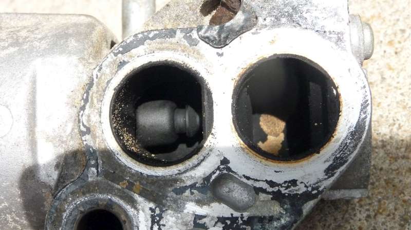

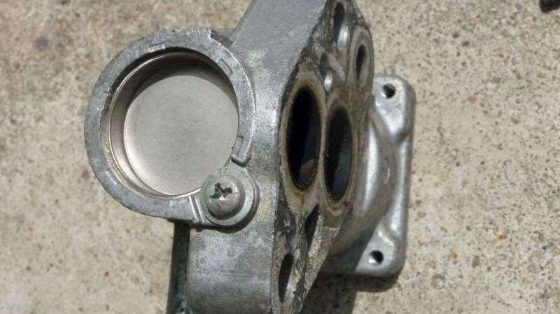

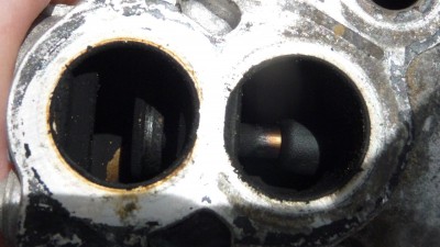

Hele, Škorpióne, mohl bys prosímtě udělat nějakou ostrou fotku detailu vnitřku tý přepouštěcí komory, jak to v ní vypadá?
Limited edition GHIA MÍNUS
Scorpion46
Příspěvky: 56
Registrován: 30.03.2009 15:43
Re: DuratecHe-kontrolka motora
Příspěvek od Scorpion46 » 10.05.2012 20:25

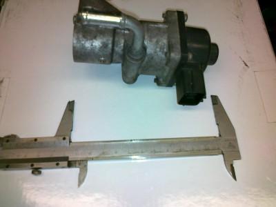

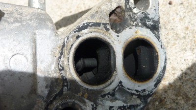

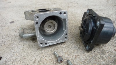

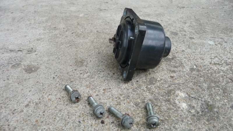

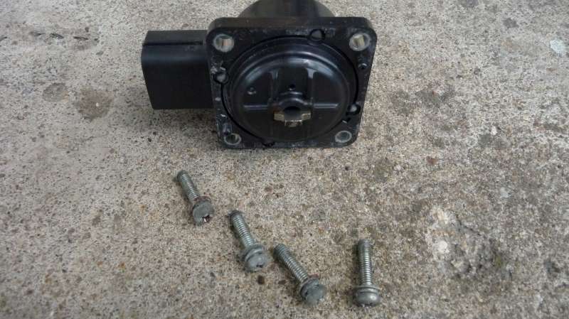

to maš teda z prdele kliku že sem to nevyhodil :huraa: , takže sem to rozebral a nafotil, uvnitř je podpruženej pistek a byl uplne zalepenej, zatlačil sem na nej a rozchodilo se to. Tak ted nevim jestli sem mel kupovat ten novej nebo opravit zadara ten starej :wallbash: , Yeshterr tos mě teda nasral :D kdybys nebyl tak zvědavej tak sem to nezjistil :ble2: :D no nic tak tady jsou fotky. Myslím že by bylo nejlepší to u pružiny roznýtovat a pořadne vyčistit , možna i na soustruhu to trochu ojet. každopádně, pokd neodejde ten elektrickej pístek v tom zalitým plastu tak by se to dalo opravit.

Pecka, dík za fotky :gott: , tak teď už mám jasno, když mi to vyhodí v diagnostice EGR, nekupovat, vyčistit :mrgreen:
Ale co, ber to tak, že máš doma rezervní. Pokud koupíš čistič na bázi trichlorethylenu (ideální za cca 75Kč čistič brzd v autokelly), ponoříš to do něj, pak vymyješ štětečkem, tak máš jistotu, že už ho dle Murphyho zákonů nikdy nepoužiješ. Pokud bys ho ale vyhodil, nový by Ti odešel do roka znovu :lol:
Hele a otázka - proč se vlastně rozsvěcí kontrolka motoru, když je zaslepenej EGR? Měl jsem pocit, že jen pokud se pístek egru nemůže hýbat (jako jsi to měl ty).

Pokud to dobre chapu, tak v cerny krabicce je elektroservo, ktery tlaci tou plochou kovovou tyckou na ten pistek s pruzinou. Problem nastava pri zasrani pistku. Zadna jina mechanika tam neni? Cerna krabicka je doufam opravdu blackbox, do kteryho neni treba lezt.:-) Ja mam ujeto cca 200km od doby, co mi Yeshterr vypnul kontrolku a zatim nesviti. Ale koukam, ze by oprava opravdu nemusela byt tak slozita. Respektive to asi stoji za pokus, nez vyplaznu 6k za novej.
