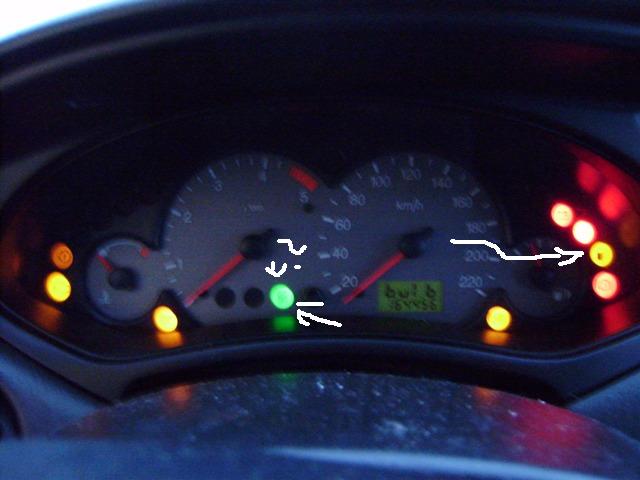

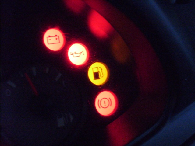

Tak jsem dneska na chvili uvedl své auto do servisního režimu,a nechal jsem si rozsvítit všechny kontrolky na palubce a ejhle! tzv"hladové oko" mám na palubce,takže dle mého amatérského názoru neni hold zapojeno...jinak by svítilo když bych měl dojezd jen 30km co si myslíte ostatní? Jinak ještě se chci zeptat neví někdo k čemu slouží ta zelená kontrolka?jak je u ní ten bílí otazník na obrázku?díky! Jinak nechápu proč se mi nerozsvítila kontrolka dveří+ kontrolka pásu řidiče...

Tak niekde som čítal že ked máš palubák od výroby tak hladové oko nesvieti, neviem asi to Henry nepovažoval za potrebné ked ti palubák ukazuje dojazd ale kto si dorábal palubák tak samozrejme to oko má pokial si ho teda sám neodpojil ale načo by to robil :)
PS:když by někdo chtěl dát auto do servisního režimu a též zkontrolovat všechny kontrolky napište :)
K té zelené kontrolce, měla by to být automatická převodovka.
