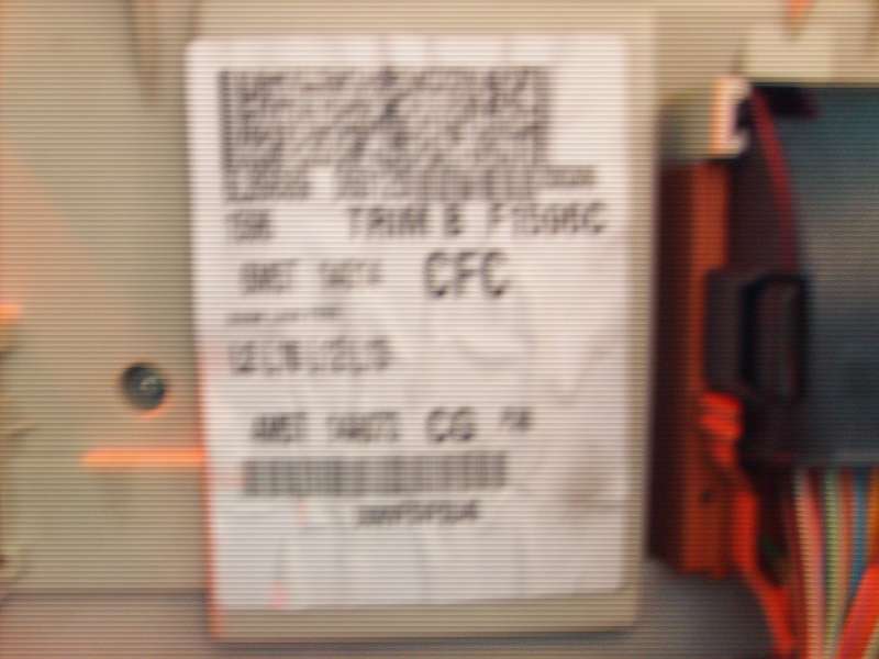

Tak jsem ofotil GEM fotka nic moc , ale bez zvětšení to je čitelné .Tak a co mám dělat teď.
Ford Focus 5dv. 1.6TDCI 2006 Deep Navy
- Příspěvky: 25219
Re: Obvodovy alarm (made in Ford)
... aktivace by mela jit, ale u Tebe to aktivovane neni (dle kapoty).
