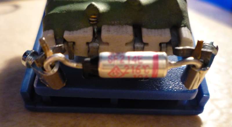

V sobotu mi prestal tocit ventilator na 1,2,3, v nedelu som precital diskusiu, dnes kupil v prvom elektroobchode v Ziline tepelnu poistku za 0,70 € a uz sa toci
Dufam ze to vydrzi a nezhori mi auto

Pro PavelP...........nemůžeš prosím hodit sem obrázek jak máš napojenou tu tepelnou pojistku.Díky Pavel.

Zdravím všechny, ještě jednou bych chtěl poprosit o zveřejnění fotky, jak je napojená tepelná pojistka, bohužel zde vložené obrázky mi nejdou otevřít.
Děkuji předem

Přesně to samé se mi stalo v neděli. Koupil jsem novou pojistku, vyměnil a v pohodě. Použil jsem bobyho zapojení (str.7), jen jsem je lehce přizpůsobil tak, aby pojistka byla v přibližně stejné vzdálenosti jako původně (aby měla tepelná pojistka smysl, neměla by být moc daleko od odporů).
Tuším, proč mi pojistka odešla - převážně mou vlastní nepříčetností. Pustil jsem větrák a nevšiml jsem si, že jsou zavřené všechny výdechy v palubce. Tím vzduch skoro neproudil a bylo vymalováno.

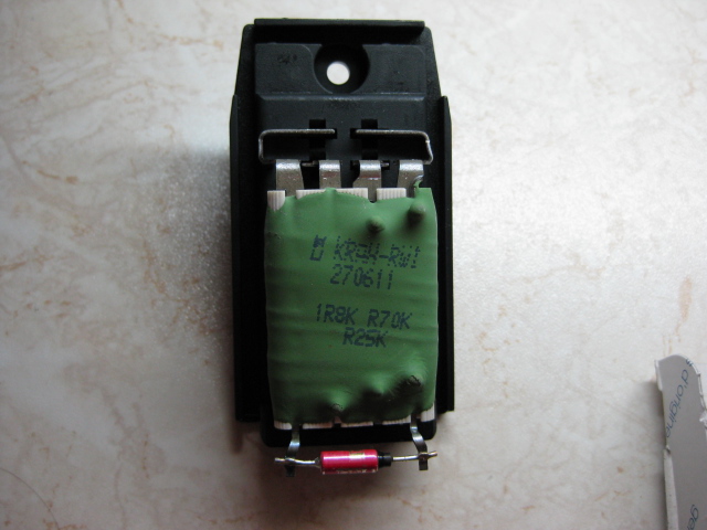

Prošel sem to důkladně,demontoval sem střední panel i s rádiem a vyndal přepínač rychlosti ventilátoru . A pro pipal jej,bez závad . Potom sem vyndal předřadný odpor a pipal teplotní pojistku a byla OK. Ale jak sem pipal jednotlivé odpory,narazil sem na přerušeny 1 stupeň ! Teď musím sehnat jiný a vymenit ho . . .
- oscaar
- Příspěvky: 878
- Bydliště: Zlín
Re: nejde ventilátor
Nový rezistor ventylátoru zakoupen origoš u FORDU v Uherském Hradišti,z vrakáče ze Slavkova u Brna chtěli za něj 460,- se 14 dení zárukou
A originál ford 517,- s 2 letou zárukou
Edit: Po výměně rezistoru opět vše funkční tak jak to má fungovat . . .

Zdravím Focusáci. Tak teď jsem podle vašich rad opravil ventilátor který běžel jen na 4 stupeň. Vše se podařilo v pohodě, ještě jsem ho pro jistotu přihnul víc k těm odporům, aby byl přibližně na tom místě kde byl původně. Jen jsem nesehnal přímo tu tepelnou pojistku do 216 °C ale mám ji do 240. Tak doufám, že to nebude moc vadit. Díky všem co jsem napsaly postup výměny, protože v zimě to není úplně příjemný jet jenom na čtverku.
