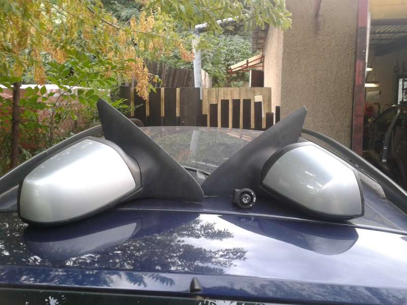

Kluci myslel sem si že něco o mondeu vím opak je pravdou.
Potřeboval bych poradit hlavně od majitelu mondea před fc. a pak od majitelu po fc. co mají zpěťáky s funkci el. sklápěni a to proto:

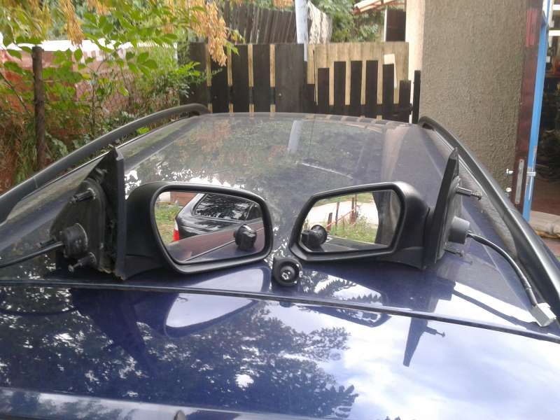

Mám možnost koupit zpěťáky s lampičkami zespodu a s el. sklápěním,jenže co mně mate je jejich tvar který mi hodně připomíná zrcátka z před fc. jenže tam se s touto funkci nědělala a navíc je to mondeo s Densem a po fc.stř. tunelem i nárazníky jsou po fc.Přikládam fotky jak vypadají,fakt je to divné já mám oba zrcátka stejně veliké a se stejným tvarem,kdežto u těch je řidičovo nižší a s takovou šiknou plochou ze spodní strany???Co si o tom myslíte vy?

Takže z infa od Ivčuse na jeho mondeu takové zrkadla určitě nemá ,má je stejné jako já teď akorát s pár funkcemu navíc
Tak teď by mně moc zajímal postřeh od někoho z autem z roku 01-03 jestli nejsou stejné
Kua začínám si být jistý že to šoférovo je najisto starší,podle fotek co jak debil sjíždim pul dne je to stejné jako na před. fc mondeach

zejtra ti na to mrknu, myslim že táta má ty zrcátka na před fl menší, zdá se mi to nebo to řidičovo je menší ? jestli jo tak to budou podle mě před fl a ještě z UK, nevim

No právě mně to připadá jak míchanina toho i toho.Nemám fotku jestli jsou opravdu ze spodu ty světla,co vím tak právě tyto přibyly do výbavy až po fc i s tím sklápěnim.To spolujezdcovo to možná ma ale to řidičovo je podezřelé.
Kurňa je to až v Brně to tam osobně kvuli tomu nepojedu a tady neznám nikoho z brňáku že by to omrknul osobně,vypadá to že do toho nepudu.

teď sem se na to ještě jednou koukl a tak na 95% to je před FL, ten zkosenej spodní roh fl nemá a před fl jo

Je to stopro před fl...

..jedno je po a druhé před, a obě na hov...
v kombinaci ve které jsou na fotce...

Dík kluci tak nějak sem si to myslel tak do toho nejdu,to řidičovo nemuže mít naklapěni a světlo musí být dodělané.
