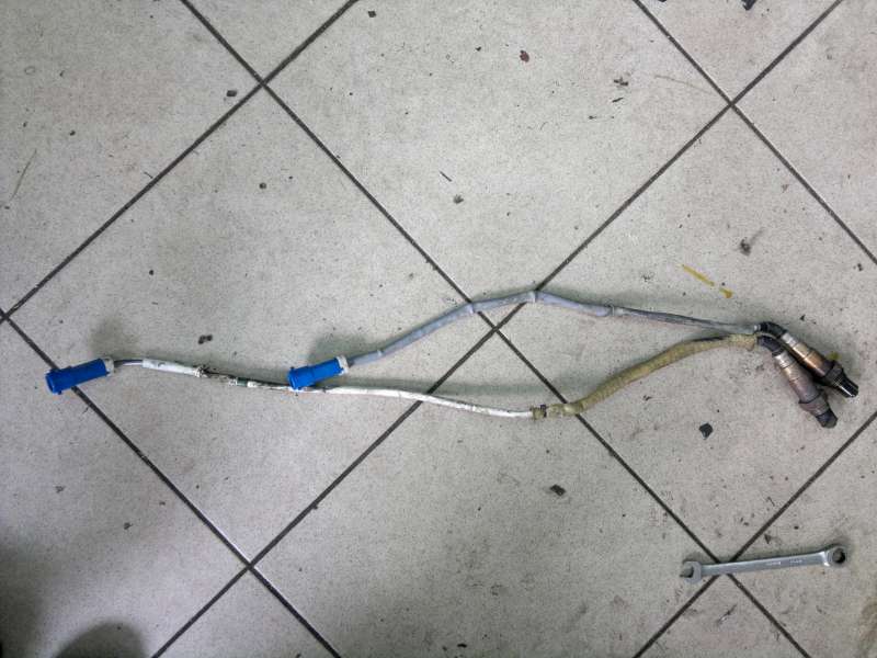

Je tu někdo z fora, kdo již měnil lambda sondu u ti-vct motoru??

foki či ostatní, nemáte náhodou někde napsanou déku těch zadních lambda sond u ti-vct? podle fordu se ty lambdy lišej jen dýlkama, takže by mi možná mohla z klasický 1,6 pasovat.

delky nevim ale co vim ze jsem prodluzoval kabely k lambdam na 2,0i a rozsvitil se motor .

Prodlužovat je nechci...ale jeden servis mi tvrdí, že tam jdou z klasický 1.6 druhej zase ne. Volal jsem do Forda, ať mi teda zjistěj jaká zadní odešla a dneska na to koukal asi jinej týpek a z papíru na diagnostiku zjistil, že jsou v čudu obě zadní
ve fordu to měnit nebudu, ne tady u nás, to jsou strašný paka...jsou lambdy hodně citlivý? myslíš, že z vrakáče by něco vydržela? vyždímalo mě teď komplet to čerpadlo

tak jsem to porovnaval a VCT ma kabely delsi a riziko z vrakace ? vzhledem k tomu ze musi dolu napravnice a tim padem udelat geometrii a kdyz vidim ze to zacina odchazet , tak to menit jak na bezicim pasu nebude asi to prave orechove . a z vrakoviste kdyz to odchazi tak se muze stat ze te to brzo potka znovu . a co vím tak jen jeden motor je v praze a odtud si jednu lambdu privezl muj zakaznik .

tak změna....řeším špatnou přední. Volali mi z FORDU, že si všimli, že to je vlastně PŘEDNÍ a ty zadní hážou chybu automaticky a že vše potřeba přeměřit, práce na 4-5 hodin.
...takže vrátit koupený zadní a vyřešit přední. Ty zadní by náhodou do předu nešli co? Neskutečný!!! Každopádně do Forda určtiě nejedu...

nechapu jak muzou zadni hazet chybu , kdyz nejdou predni , me se na diagnostice zobrazi ktera nejde a ostatni jdou . co to je za forda ?

Tak v jiným servisu jim vyjela chyba pouze jedna P0056 což by mělo bejt vyhřívání senzoru 2 v řadě 2 (pokud jsem dobře googlil, měla by to být zadní lambda na straně řidiče). Ale fordí diagnostika je určiě lepší, takže asi nezbývá jiná možnost, než raději všechny lambdy přeměřit
dneska jsem koukal na přední lambdu, která jde kousek vidět a má propálený vrchní ochraný kryt, možná se zaměřím na i na ní.
