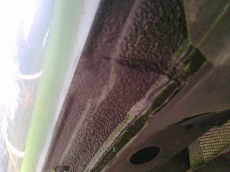

Příspěvek od lukyfofo » 29.07.2011 18:47
Konečně mám oprevený poškozený lak :D . Oprava byla dost náročná, a zdlouhavá, ale mám jistotu, že to co se opravovalo je v naprostém pořádku :palec_nahoru: . Nechal jsem nainstalovat i přední zástěrky, abch měl aspoň dobrý pocit. Ty fotky nejsou moc dobrý, dělaný rychle a telefonem. Cena opravy byla velice příznivá, tím, že jsem něco zařídil( nic mě to nestálo ), jsem i s prací a mat. platil 5000,- 8) . Dostal jsem doporučení ještě ošetřit spodek auta, vypadá prý dobře, tak by byla škoda to nechat jen tak. No uvidíme :?:

Já osobně bych to nechal stříknout Bodyčkem a přes Body lak celý práh až pod dveře. Pořád je lepší opravit ťukanec od šutru do Body, než na plech. Ale jinak 100 a 1!

Příspěvek od lukyfofo » 02.08.2011 17:27
Tuhle možnost jsme taky řešili, ale bylo mi doporučeno,abych to nechtěl. Prý se ráda barva z body loupe a to i když použiješ ten přestříkatelný. Dohodli jsem se tedy, že to zatím neuděláme. Já doufám, že to nebude už potřeba, idkyž info o flíčkách na dveřích jsem už dostal :?
