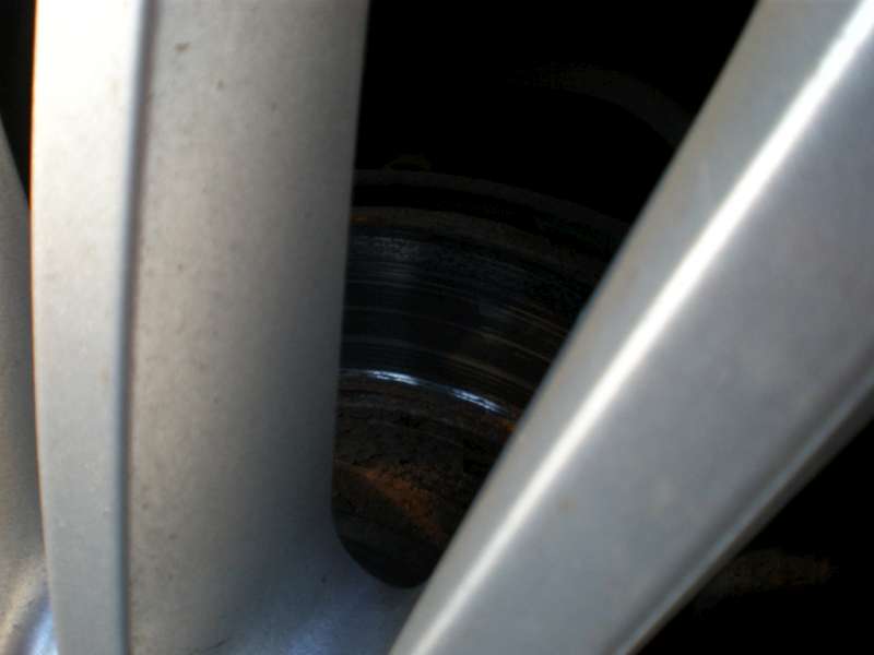

Neví někdo co konkrétně znamená když vám při brždění začne hučet zadní levé kolo,a když pustím nohu z brzdy tak to přestane.
Značí to,to že je zapotřebí vyměnit kotouč,nebo destičku?

jak vypadá kotouč? není na něm jen rez?

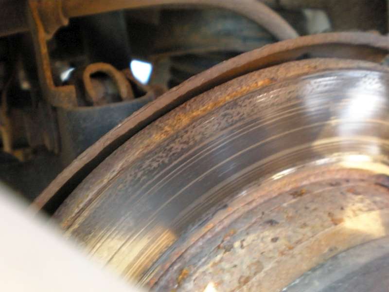

dávám sem fotky kotouče,myslíte že je na výměnu?
a nebo to jen hučí kuli rezi?

tak zajímavá odpověď.. no, kotouč už není nejmladší a brzy jej potká výměna, což o to, vidím tam taky nějaké drážky, ale nevím, jestli to je jen rez, nebo skutečná drážka. Taky záleží, jestli to je přední či zadní kotouč. Přední bych řešil o něco urgentněji než zadní.
A to hučení, to bych připsal té rzi..

Můj názor:
Vidíš na tom posledním obrázku
http://www.ford-focus.cz/forum/download ... &mode=view
tu vnitřní vyleštěnou plochu?
Tam se Ti už potkává destička, resp. už kov/kov. Mám totéž na zadních brzdách a čekám výměnu brzdových destiček. I to hučení se mi již objevuje.

takže stačí jen vyměnit brzdové destičky? a nebo je vzít rovnou s kotoučema?

vyměň desky a i kotouče

A ano, jak praví mouse, měnit komplet
