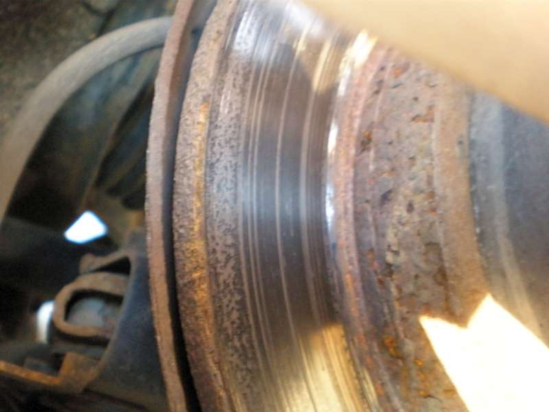

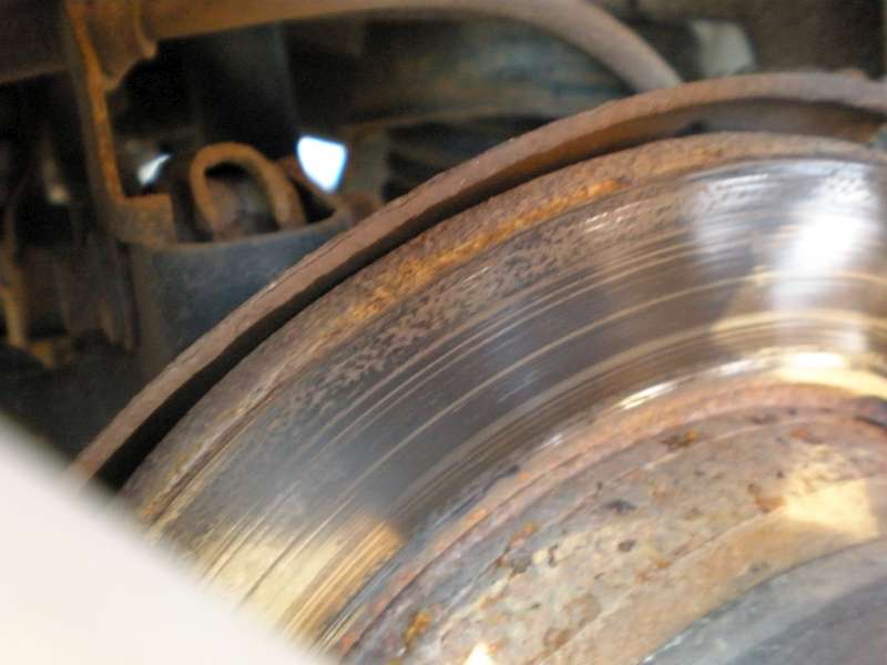

dávám sem fotky kotouče,myslíte že je na výměnu?
a nebo to jen hučí kuli rezi?

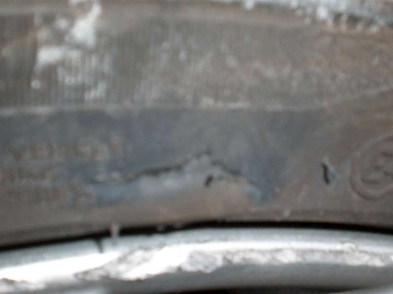

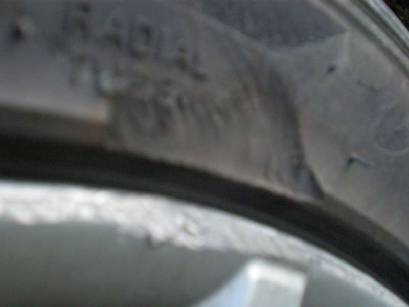

ještě se vás chci zeptat vadí když mám trochu seřízlou gumu?jelikož jsem při couvání najel na betonovej plátek viz foto

tak zajímavá odpověď.. no, kotouč už není nejmladší a brzy jej potká výměna, což o to, vidím tam taky nějaké drážky, ale nevím, jestli to je jen rez, nebo skutečná drážka. Taky záleží, jestli to je přední či zadní kotouč. Přední bych řešil o něco urgentněji než zadní.
A to hučení, to bych připsal té rzi..

Můj názor:
Vidíš na tom posledním obrázku
http://www.ford-focus.cz/forum/download ... &mode=view
tu vnitřní vyleštěnou plochu?
Tam se Ti už potkává destička, resp. už kov/kov. Mám totéž na zadních brzdách a čekám výměnu brzdových destiček. I to hučení se mi již objevuje.

takže stačí jen vyměnit brzdové destičky? a nebo je vzít rovnou s kotoučema?

A ano, jak praví mouse, měnit komplet

Plus nech vyvážit to kolo. Tý gumy tam chybí dost.mouse píše:vyměň desky a i kotouče

tak jsem se pořádně podíval na tu gumu a já bych teda asi raději dal jinou, tuhle zul a pryč s ní, auto se může více naložit a nebo opět vzít nějakej obrubník a nebo díru a je to v řiti a nedej bože aby bouchla třeba při 130km/h
