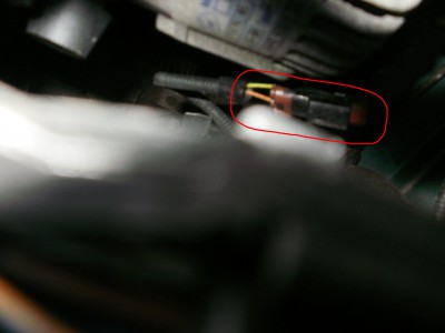

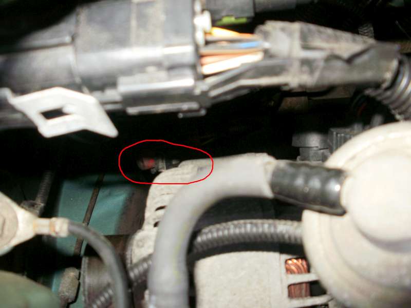

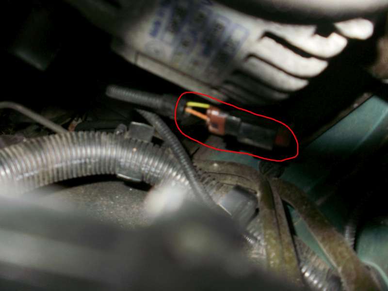

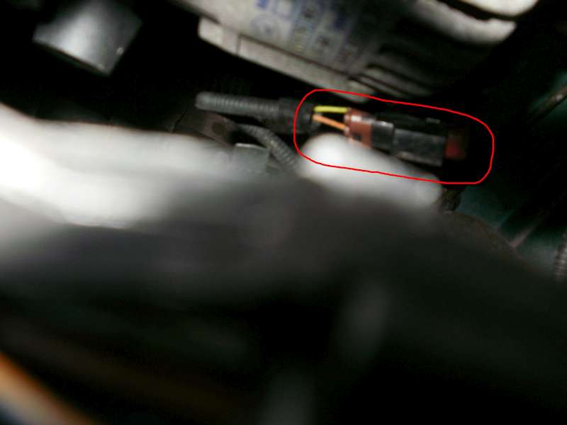

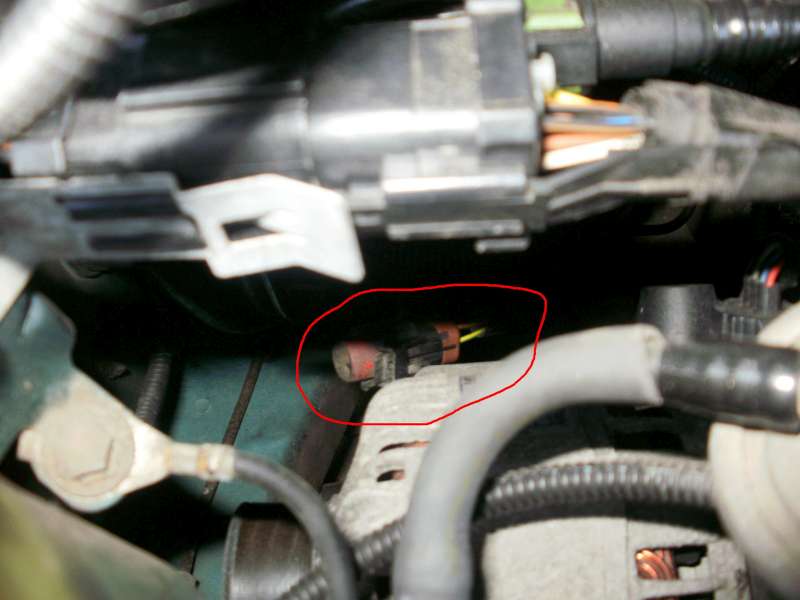

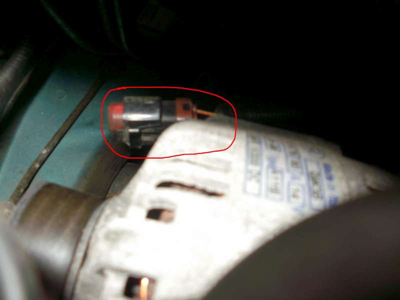

Prosim o identifikaci konektoru viz foto. Po 3 mesicich od koupi auta jsem objevil v motorove casti nikam nezastrceny konektor, pouze pripevneny izolackou k dalsim vodicum, aby se nehazel sem tam. Pri pohledu od predni SPZ je konektor vlevo za motorem.
Diky!

Maš klimu? :?:

Tak to maš navíc.To je na snímač tlaku v klimě. :D
