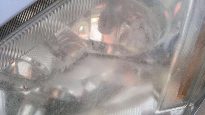

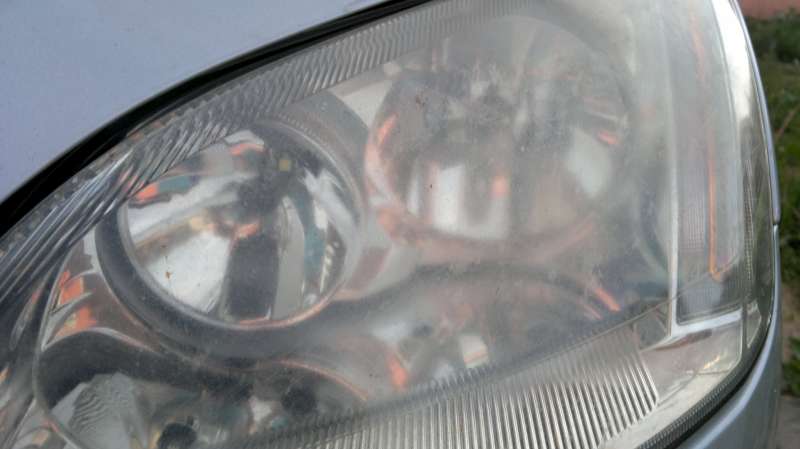

Dobrý den, mám problém na mém C-MAXu mám zažloutlé přední světlomety. Tak se chci zeptat zda s tím někdo neměl nebo nemá taky problém. Nebo jak by se dalo odstranit. Přikládám foto.

Vyleštit pastou. Pohledej si to na Googlu

To máš světla s ostřikovačemi? Kámošovi to na BMW udělala příliš agresivní kapalina do ostřikovačů. Jo a zkus to rozleštit jak píše Radekjo.

Už se to tu řešilo, já jsem to dělal minulý týden dle návodu tady z fóra a SUPER výsledek, světla jako nový.Dej tady do hledání XERAPOL.

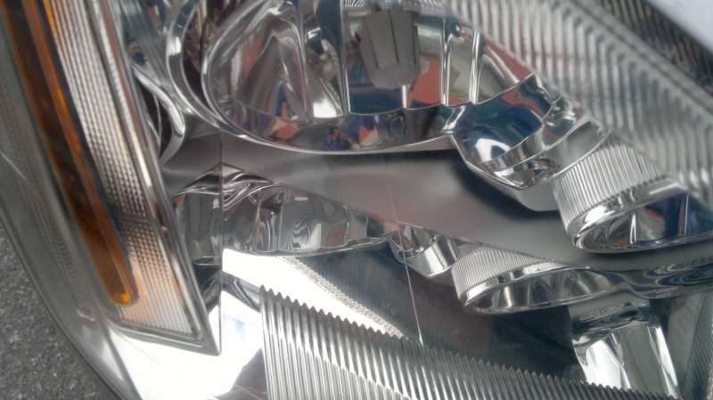

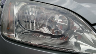

Tak jsem si koupil malou sadu na renovaci svetlometu. Dnes jsem na to skočil a světla jsou jako nové.

A foto??

dávám foto
