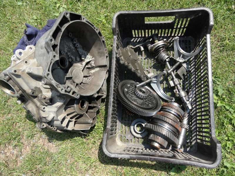

Zdravim chlapi, schanim převodovku 6q a nebo někoho kdo by ji dokazal dat do kupy. mam ST 170, rv 2003, a v současne době je kompletne rozebrana do šroubku v přepravce a nevim co s tim. Chtěl bych se zeptat jestli by jste mi nedokazali poradit kde ji sehnat nebo někoho kdo by ji dokazal dat do kupy. diky Jirka

Co jsem vycetl driv na netu tak ten sestikvalt z ST vychazi z MTX75 (2.0 a diesely).
Nebudou nejake dily shodne?

mtx75 se dava do jakych fordu? nekde ji najdu a pokusim se ji porovnat.
jinac ted ji mam v takovymhle stavu
mozna by stacila jen poskladat potreboval bych nekoho kdo se v tom vyzna a rekl by co je spatne.

a proc jsi ji rozebiral ? myslim ze levnejsi bude ji koupit celou protoze kdyz tohle nekomu prineses tak ti necha vymenit synchrony a vsechna loziska a jsem tam za cenu dvou jetých

ja ji nerozebiral, ja uz to tak koupil, s prevodovkou v bedne a naivne jsem si myslel ze ji v pohode sezenu. ono ale tech prevodovek moc neni
nevis kolik muze stat takova prevodovka?

Je to převodovka Getrag, ne Ford.
I když si ji Ford pro ST 170 u Getragu objednal.
Pěkná vyjde tak na 200 liber plus doprava.
Dej si ji do vyhledávače a uvidíš venku spoustu nabídek.
