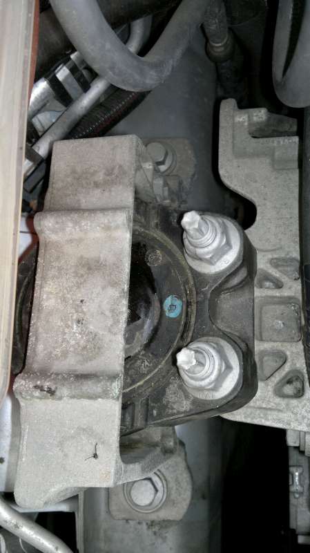

Špatný silentblok?
Přátelé!
Poznáte z této fotky, jak je na tom silentblok motoru? Nemám žádný pro porovnání.
Auto se při startech děsně třepalo, dal jsem novej setrvák. Vstřiky jsou OK, žhaviče nové a stejně na volnoběh někdy pěkně vibruje celá kastle. Tudíž mě napadá jen silentblok. Poraďte....
