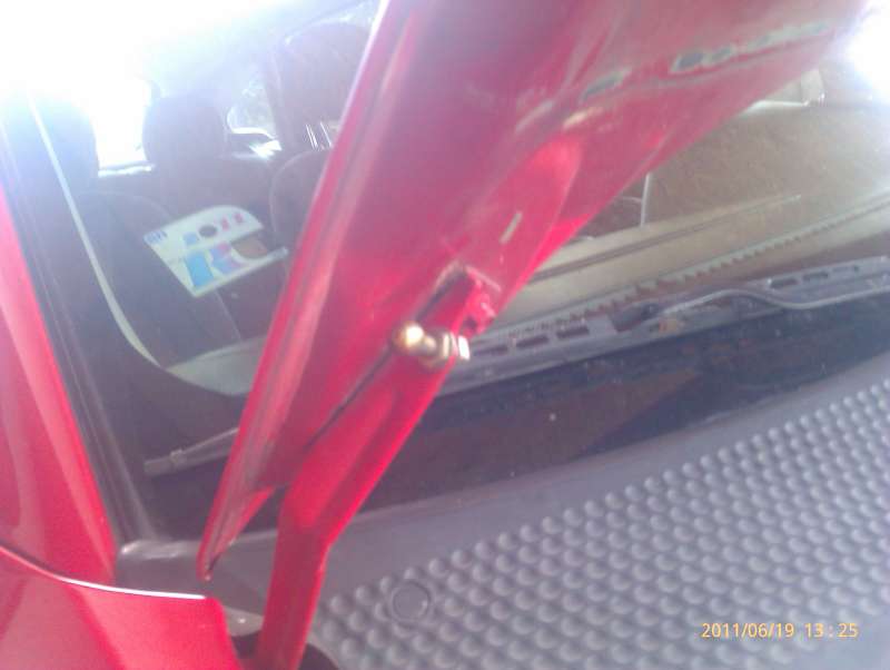

Re: vzpěra kapoty
jen škoda že nejni návod na FF1
Ford Focus 1.8 TDDI 66KW "NAFTÍK" Hatchback 5 dv. 1999, najeto cca 150000 Plánované úpravy chip na 74KW, K&N filtr atd.
Dráža
- Příspěvky: 39
- Registrován: 03.11.2010 19:50
Re: vzpěra kapoty
Tak už jsou na autě nejsou to ty od jomu ale ze zetora na otevírání skel
ty od jomu byly moc silné nešli stlačit tak sem je dal do kufru tam také sedí
jo a ty držáčky sem si dělal sám jsou z nerezu byla to docela fuška to udělat
přidávám nějaké foto
