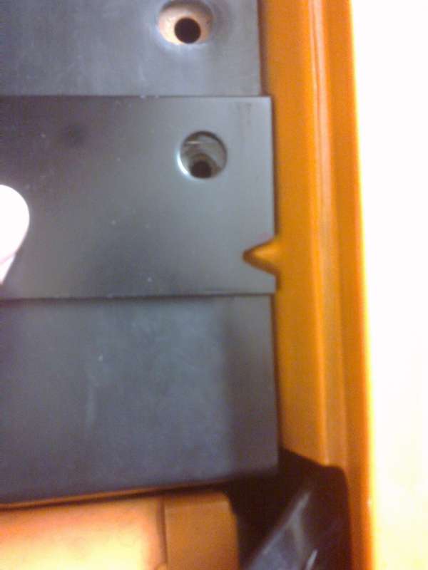

Re: vzpěra kapoty
musel se upravit plast, který nad šroubem blatníku vystupuje cca dva mm, aby držák seděl celou plochou

Re: vzpěra kapoty
a to bylo všechno, to samé na druhé straně, trochu mě překvapilo, že to drží nahoře i dole pouze na jednom šroubu, je tam slušná páka, ale důležité je, že to funguje a případně se to doladí, omlouvám se za fotky, foceno mob.telefonem

Re: vzpěra kapoty
druhá strana úplně stejně, už nebudu prudit, jo a ještě jsem prodloužil hadičku od ostřikovačů skel, protože držák vyšel přesně pod ní a trochu to šponovalo a výsledek

Re: vzpěra kapoty
pepe.st: Díky, super návod/fotky.
Jsem potřeboval vědět/vidět kde to drží a už jsem to konečně pochopil
U faceliftu to asi fungovat nebude bo ten šroub v blatníku je v jiné pozici (viz foto)

Re: vzpěra kapoty
důležitá bude vzdálenost toho šroubu blatníku od pantu kapoty, protože celá vzpěra zajíždí do motorového prostoru ještě před těsnící gumu, opravdu nevím jestli by to fungovalo

Re: vzpěra kapoty
každopádně ti změřím vzdálenost mezi šroubem a příčkou s těsnící gumou na mém autě a uvidíš hned
