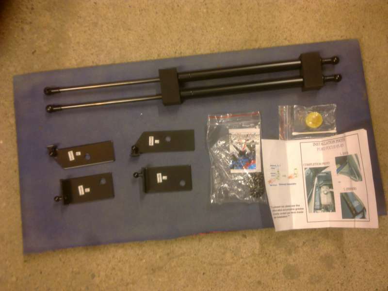

tak vzpěry jsou na autě, bylo třeba dělat jen malinký dodělávky na držácích, fungují dobře, uvidíme jak dlouho, poctivě jsem fotil, zítra se pokusím to sem nastrkat

tak se pokusím dát fotky z montáže, chápu, že to je pro někoho zbytečnost, ale já to moc potřeboval :D

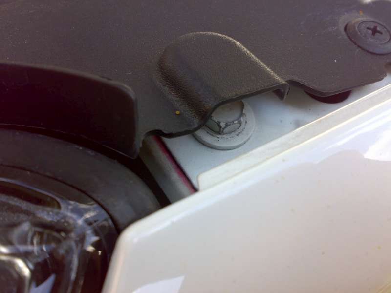

musel se upravit plast, který nad šroubem blatníku vystupuje cca dva mm, aby držák seděl celou plochou

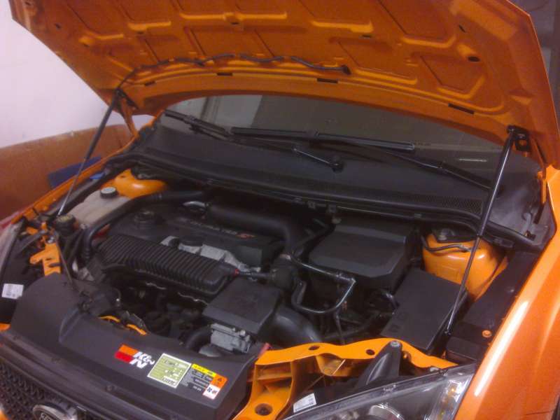

jedna strana komplet
pepe.st
Příspěvky: 74
Registrován: 16.06.2009 13:41
Re: vzpěra kapoty
Příspěvek od pepe.st » 10.05.2011 13:37
ještě jedna
pepe.st
Příspěvky: 74
Re: vzpěra kapoty
Příspěvek od pepe.st » 10.05.2011 13:40
druhá strana úplně stejně, už nebudu prudit, jo a ještě jsem prodloužil hadičku od ostřikovačů skel, protože držák vyšel přesně pod ní a trochu to šponovalo a výsledek

Vždyť tohle neni žádné prudění. Že ses o to s námi podělil je super a měli by jsme ti za to spíš poděkovat, je to inspirace pro ostatní :wink:
Vypadá to pěkně, jako když to tam je od výroby :) Budu o tom taky uvažovat...
Jo a více fotek můžeš dát i do jednoho příspěvku, ale to je jen taková kosmetická ;-)
PS: Deku z kapoty si dával zpátky nebo jezdíš bez ní?

Příspěvek od pepe.st » 10.05.2011 14:27
já jsem trošku počítačový střevo, tak jsem rád, že jsem to sem dostal takto, jezdím bez deky, po úpravách se to dost hřálo, stejně přemýšlím jak dostat teplo od motoru a neřezat kapotu, už se něco rýsuje, tak až to dotáhnu, tak zase něco nafotím

pepe.st: Díky, super návod/fotky.
Jsem potřeboval vědět/vidět kde to drží a už jsem to konečně pochopil :)
U faceliftu to asi fungovat nebude bo ten šroub v blatníku je v jiné pozici (viz foto) :nixw:

Příspěvek od pepe.st » 10.05.2011 15:06
důležitá bude vzdálenost toho šroubu blatníku od pantu kapoty, protože celá vzpěra zajíždí do motorového prostoru ještě před těsnící gumu, opravdu nevím jestli by to fungovalo

Příspěvek od pepe.st » 10.05.2011 15:12
každopádně ti změřím vzdálenost mezi šroubem a příčkou s těsnící gumou na mém autě a uvidíš hned
