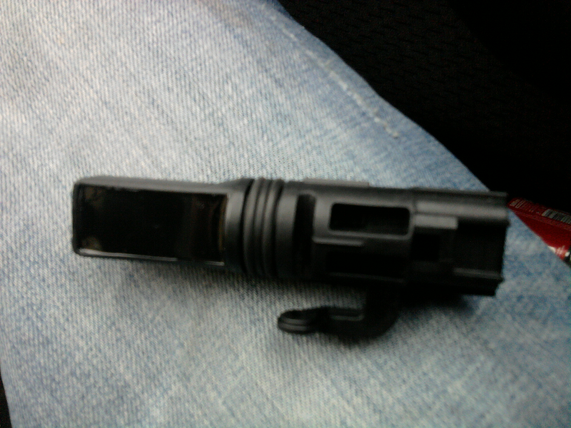

Nechci ti kazit radost,ale to čidlo nepatří na focuse. Když klikneš na výskyt produktu,vyskočí tam eskort. Čidlo je u focuse zajištěný kolíkem,to na který jsi dal odkaz šroubem.

Ono to čidlo je i na Focuse, ale je to čidlo na klice(snímač otáček motoru) a ne na převodovce.Snímač rychlosti auta tam nemají. :(

Příspěvek od Jardak » 06.01.2013 10:10
Jj máš pravdu. Čidlo na převodovku vypadá tahle:

http://www.ford-focus.cz/forum/viewtopi ... tachometru
vyměnit čidlo a trochu si přešíst zdejší fórum. :wink:
