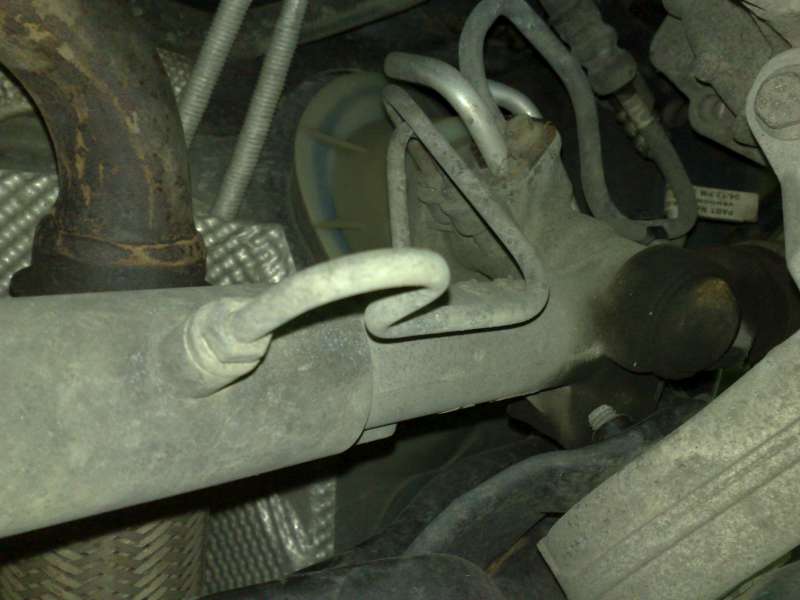

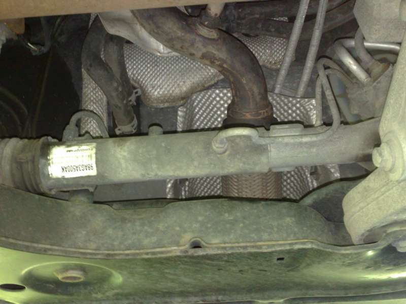

Blesk90
- Příspěvky: 43
- Registrován: 29.03.2011 16:11
Re: Predni naprava boucha
Mám úplně stejný problém, dneska jsem si byl vyzvednou fokýho ze servisu kde mi měnili ložisko, chtěl jsem, aby se mi podívali na řízení (předtím jsem úplně vyloučil cepy atd) rány jdou od řízení a to při točení volantem sem a tam na místě, venku to slyšet pomalu není ale ve vnitřku ano. Známý tedy vše prohlédl a bylo jasno. Pokusil se mi i trošku řízení dotáhnou, bylo to znatelně lepší ale neodstranilo se to úplně. Tak jsem se zeptal co a jak a bylo mi řečeno, že mám vůli na pravé straně hřebenového řízení, ale bohužel v řízení které nejde rozdělat. Přesněji v místě kde končí ozubená část hřebenu a začíná ´´táhlo´´ k samotnému kolu(omluvte popisování součástky, ale nevím ja se nazívá). Chtěl jsem znát verdikt nutnosti výměny, jsem všetečka chci mít fokýho Tip ťop ale z nudy díly měnit nepotřebuju
prý to na řízení nemá žádný vliv ani na geometrii, jde jen o minimální vůli se kterou se dá bez problémů najet ještě 70tisíc
prosím o postřehy a zkušenosti...
Ford Focus 1.8 TDDI r.v 2000
Blesk90
- Příspěvky: 43
Pánové, tak celé hřebenové řízení i s prací za 3700Kč
s roční zárukou
a je po klepání.....
