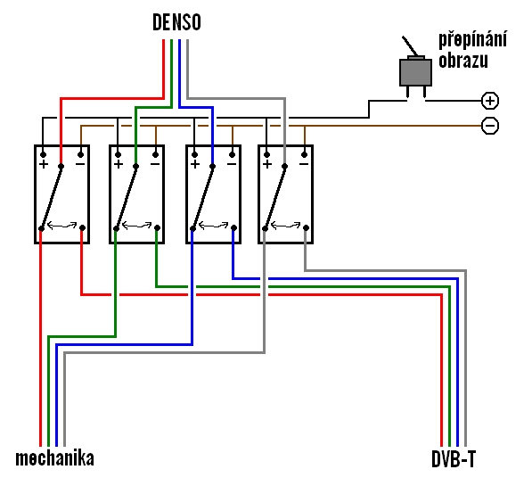

pokud se někomu (třeba mně) jedná pouze o nějaký přehrávač DVD a nebo o tuner DVB-T tak drahej převodník není třeba, stačí si sám doma poskládat věcičku co vám např. při zapnutí přehrávače sama přepne zdroj obrazu na přehrávač a po vypnutí přehrávače se to samo zase přepne zase na původní obraz, tedy navi, cd, klima a tak, prostě klasika. Zvuk je třeba přepnout manuálně na AUX, automatický přepnutí auxu asi v densu nastavit nejde ne? Nebo jo?
Celý to vyšlo na stokorunu a hodinku pájení večer u televize . Teď už jen najít čas hodit a to do auta

rumcajs1 - muzes dat blizsi info?

dráty na rgb co vedou ze zadní mechaniky se přeruší a mezi ně se vsadí 4ks přepínacích relátek, na každý drát jedno. V klidové poloze bude přes relátka propojené denso s mechanikou, ale jakmile na relátka přivedeme napětí, tak se přepnou, odpojí mechaniku a místo ní připojí přehrávač.
Všechny 4 relátka jsou ovládaná najednou, tím pádem nepotřebujeme mít 4 přepínače, ale jen jeden vypínač, který když zapneme, tak tím přepneme všechna relátka.
Pak jsou dvě možnosti, buď to můžeme přepínat vypínačem kterej si někde vyvedeme a nebo to napojíme ještě na přehrávač tak aby při jeho zapnutí šlo napětí i do relátek a tím pádem by se samy přeply. Po vypnutí přehrávače přestane jít napětí i do relátek a tak se zase přepnou zpět na původní zobrazení densa.

ten můj "převodník", spíš přepínač bude fungovat.

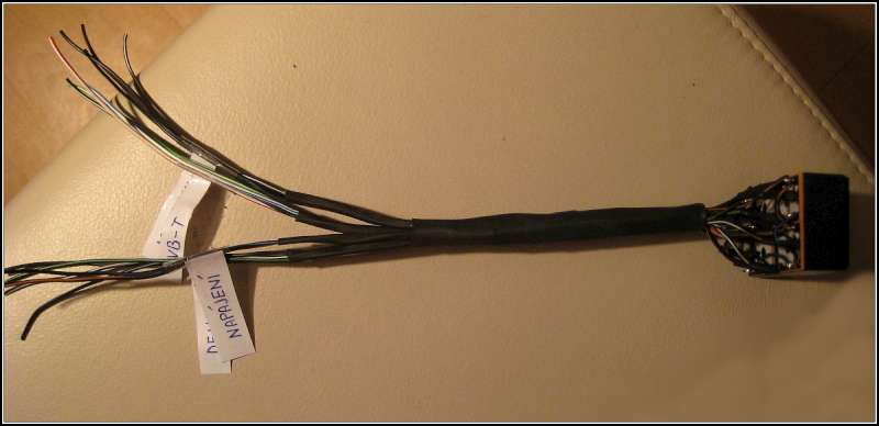

Mimochodem. Schématicky je to takto ...
A ve výsledku to vypadá takto ...

Tak to je Ok,nerad bych si dělal "zle" jenom kuli nedorozumnění
Relátka už mám,zejtra se na to taky vrhnu.
Díky za inspiraci
Díky za inspiraci

Re: Video v DENSO navigaci Mondeo,Focus,C-Max
hlavně bacha, aby jsi si to zapojil tak, aby to přepínalo mezi mechanikou a přehrávačem, víš jak to myslím?? Aby jsi neměl relátka zapojený aby propojovaly třeba mechaniku a přehrávač, to by pak výsledek nebyl žádnej
