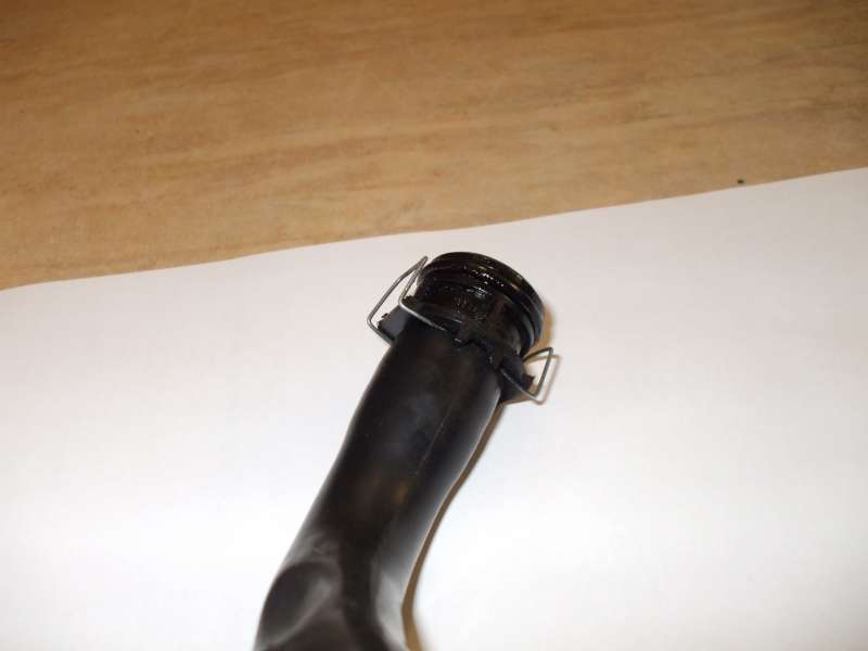

Noo , ja som tie poškodené očká odstránil úplne /na brúske/,z tenkého ocel.drôtika vytvaroval taký "držiak" v tvare tých očiek,ale aby držal až za tou umelinou. Spoj drôtika som scínoval.Je vlastne pritlačený tou gumovou "fajkou" k umeline /na ktorej boli pôvodné očká/ :huraa: Drží to ešte lepšie,ako predtým :!: :bravo22:

Příspěvky: 1215
Registrován: 06.02.2011 09:43
Re: 1.6tdci - upadlá hadice sání
Příspěvek od Giggo » 22.02.2011 15:12
sibari píše:Noo , ja som tie poškodené očká odstránil úplne /na brúske/,z tenkého ocel.drôtika vytvaroval taký "držiak" v tvare tých očiek,ale aby držal až za tou umelinou. Spoj drôtika som scínoval.Je vlastne pritlačený tou gumovou "fajkou" k umeline /na ktorej boli pôvodné očká/ :huraa: Drží to ešte lepšie,ako predtým :!: :bravo22:
Taky to mám urvaný, nechtěl bys to tvoje řešení opravy nafotit. Přemýšlím jak to přichytit a víc variant krom páskovky by nebylo na škodu :)

Příspěvek od sibari » 23.02.2011 13:31
OK ,nájdem čas,a skúsim pofotiť , ale neviem kedy :?:

Příspěvek od sibari » 25.02.2011 16:45
Tak som to nejak pofotil . . .
