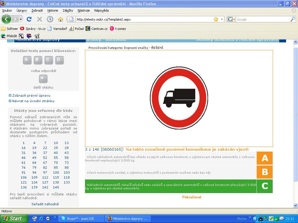

Příspěvek od Mandavák » 07.02.2011 21:23
Tady je plné znění ze stránek ministerstva dopravy ve zkušebním testu,viz příloha Josef

kdysi jsem napsal: Přesně tak, platí pro tebe dopravní značky jako pro nákladní vozidla. Oprava a omluva, neplatí, zmýlil jsem se.
