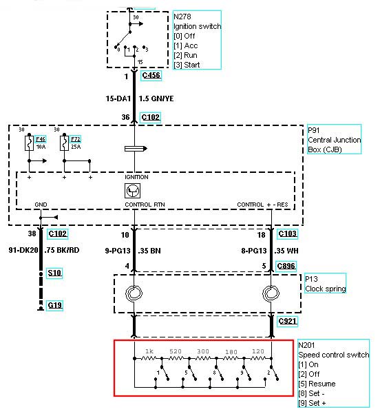

Kdyz teda neni u meho typu krizek u polozky tempomat, tak to znamena, ze nejde ani domontovat?

GEM je dost velka neznama (pro me a nikdo zdejsi mi zatim moc nepomohl), ale myslim, ze to znamena, ze nelze.
Vim, ze u nekterych typu GEMu muzou chybet piny - koukni se, zda je mas osazeny. Pokud jsou osazeny, tak je to uz "jen" vec firmware ... ale tady zatim bloudim ...

Ktere konektory to presne jsou? Prehrat firmware ale asi nebude tak jednoduche...

C103 pin 10 a 18spoofan píše:Ktere konektory to presne jsou?
